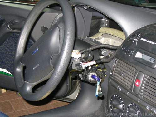

Hallo Liebe Freunde!
Ich habe ein problem... Habe heute ein ausflug gehabt mit der Fam. und auf dem rückweg auf der Autobahn hat meine mary komische geräuche gemacht es hat sich angehört wie als ob ich blinke "Klick.....Klack....Klick...usw.) naja nach ein paar km hatte es auch wieder aufgehört, hab mir auch nichts weiter gedacht. Doch danach hat er einfach angefangen nach rechts zu blinken. Habe am Blinkerhebel rumgespielt aber nein egal was ich getan habe es hat immer weiter geblinkt..... Auch wenn ich nach links blinke, blinkt der rechte synkron mit. naja ab zu nächsten Tanke und mal Akku abgetren 2min. gewartet dann wieder angeschlossen...währe ja viel zu einfach gewesen...der blinker blinkt munter weiter. Was ich noch komisch fand ist das wenn ich die zündüng aus hab blinkt er immer noch weiter.
Bitte um hilfe vieleicht hat schon jemand von euch schon efahrungen gehabt...

Da scheint irgendwas mit der Warnblinkanlage nicht zu stimmen, die bekommt auch bei ausgeschalteter Zündung Strom. Schalt mal die Warnblinkanlage ein und aus - vielleicht hat der Schalter einen Hau.
Sofern Du eine Zentralverriegelung mit Fernbedienung hast, ist das auch eine mögliche Fehlerquelle.

Also meine ZV ist mit Fernbediehnung aber beim betätigen FB hatte er bis heute nie die blinker angesteuert..HHmmmm da mus ein anderer Fehler vorliegen.
War ja auch nur eine mögliche Fehlerursache - muss ja nicht sein.
Also bleibt nur noch die Warnblinkanlage als Ursache.

Na dann brobiere ich es mal baue einfach mal den schalter aus mal sehn was er macht! Danke für deine schnelle andwort... Lg
Weis nicht ob das beim Marea auch so ist - bei manchen Herstellern ist das Blinkerrelais in den Warnlichtschalter integriert - könnte also auch sein das nach Ausbau des Warnblinkschalters der eigentliche Blinker nicht mehr funktioniert.

Habe das Relais gefunden...habe es ausgebaut es wahr im lenksäulengehäuse im unteren bereich (Für die Leute die es noch suchen ;-) ) kosten faktor ca. 30€ mal sehn ob dann ruhe ist. Ich berichte euch ob es geklappt hat.

Ist das ein Relais mit drei Anschlüssen ? Wenn ja - dann ist es das reine Blinkrelais - und das funktioniert ja - sonst würde er ja nicht dauernd blinken. Die Ursache liegt dann wahrscheinlich im
Schaltervon der Warnblinkanlage und
nichtim Blink-Relais

Sowohl den Lenkstockschalter als auch das Blinker-Relais (auch Blinkgeber genannt) würde ich als Ursache ausschliessen. Vielleicht hat der TE ja aus Versehen die Warnblinkanlage eingeschaltet ohne es zu merken. Ist beim Marea durchaus denkbar, da der Warnblinkschalter unterhalb vom Lenkrad sitzt.
Der Fehler wurde behoben es lag an der warnblinkanlagenschalter... Ich danke an euch alle für eure hilfe und itresse.
