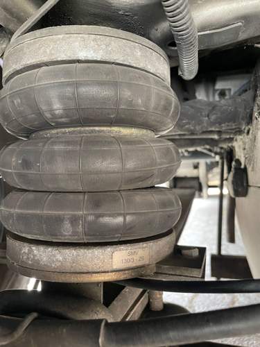

Hallo Leute,unser Womo hat gerade TÜV gehabt…..alles soweit i.O.
Der Prüfer hat mich darauf hingewiesen das beide Luftbälge nicht gerade zueinander stehen.
Habe die Luft abgelassen und neu aufgepumpt.Keine Besserung.System verliert keinen Druck.
Hat jemand ne Idee woran das liegen könnte?
Müsste doch eigentlich alles gerade wie ein Baumkuchen sein oder…..
Danke im Voraus.
VG

Sieht aus als ob die obere Platte nicht parallel zur unteren Platte steht
Bzw.obere und untere platt nicht in einer senkrechten Flucht
Auf einen Bild sieht man auch das die U Klemmung an der Blattfeder etwas schief ist oder sieht das nur so aus
Befestigung
Die Bälge scheinen defekt zu sein. Sie halten nicht mehr ringsherum dds gleiche Volumen. Dadurch verdrücken sie. Die Zwischenringe sind ja begrenzter und man sieht bei dem einzelnen Ringen ungleiche höhen.

Die sind dafür ausgelegt bis zu 6 bar zu belasten
Ich musste 20000km mit 2 bar links und 6 bar rechts fahren da das Fahrzeug schief stand
Das würde bzw. Habe ich jetzt behoben und fahre mit knapp 2 bar

Sieht aus als ob die obere Platte nicht parallel zur unteren Platte stehtBzw.obere und untere platt nicht in einer senkrechten FluchtAuf einen Bild sieht man auch das die U Klemmung an der Blattfeder etwas schief ist oder sieht das nur so aus
Hallo könnte sein…..da muss ich nochmal schauen….Danke

Du hast hinten Zweiblattfedern drin und dann noch 4 bar auf den Luftbälken um ihn gerade stehen zu lassen?
Was sind denn Deine max Achslasten vorn hinten und das zulässige Gesamtgewicht? Warst Du mal auf einer Waage und hast die Achsen einzeln gewogen?
Ohne genaue Angaben kann man dazu nichts genaues sagen. Deine Bälke jedenfalls rufen um Hilfe. Ohne die Bälke und 4 bar hätte er dann wohl einen Hängearsch?

Habe bereits den Druck auf 3 Bar gesenkt.
Alles gerade…..werde demnächst die Bälge tauschen.
Voll fahr ich mit max 2 bar. Er steht gerade und der Komfort bleibt erhalten.
Schau mal, wie erwähnt wurde, ob alles korrekt sitzt.
