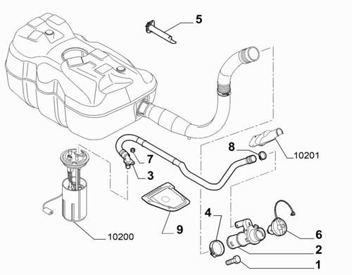

Hallo Zusammen.
Mein Womo, Fiat Dukato 160 multijet 2008.zieht vakuum im Tank (Sehr stark).So daß er stehen bleibt.
Springt dann zwar wieder an,aber bei niedriegen Drehzahlen stirbt er wieder ab.
Gibts eine Tankbelüftung,Filter,oder macht das der Tankdeckel so wie früher.
Oder ist was mit der Einspritzpumpe?
Wer kennt das Problem?
Würde mich freuen einen guten Ratschlag zu bekommen.
MfG.missouri55

Wenn er sich normal betanken läßt, ist der Entlüftungsschlauch vom Einfüllstutzen zum Tank in Ordnung.
Die normale Tankentlüftung im Fahrbetrieb geht über den Tankdeckel. Evtl hat da mal jemand fälschlicher Weise einen falschen Deckel montiert? Gibt da schon einige Verschiedene in der Ersatzteilliste. LG
Variante 2 wäre diese. Hier geht die Entlüftung von der Vorförderpumpe zum Einfüllstutzen unterhalb des Deckels.
Ohne Fahrgestellnummer kann ich deine Ausführung nur schwer bestimmen. LG
Emaps
