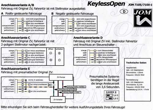

Nun wollte ich eine zv ffb nachrüsten aber leider ohne Erfolg.
Die zv pumpe ist ja anders als beim b4.
Beim b4 brauchte ich nur 20 Minuten.
Kann mir vielleicht jemand sagen wie ich das di g anschließen muss?
"jom 7105"

Habe unter der rüvkbank und direkt an der pumpe versucht
Allerdings weiss ich nur was plus und minus ist. Öffnen und schließen Signal weiß ich nicht. Und welches Schema vom Plan auch nicht
Also, wo ich Strom hergekomme, weiss ich.
Ich würde das Ding Masse gesteuert anschließen wie damals beim b4, ist das richtig? Nur müsste mir noch jemand sagen wo ich das öffnen schließen Signal her bekomme. Habe gelesen das in der Fahrertür 2 microschalter sind, ist das so?
An die zv pumpe vom b3 gehen ja viel weniger kabel
Sie mal hier, die Pumpe wird über + und - gesteuert. Je nachdem wird halt + oder - auf die Pumpe gelegt. Was jetzt für öffnen und schließen ist weiß ich nicht aber das ließe sich ja umstecken
https://data.motor-talk.de/.../...lung-audi-80-6130036645323432281.jpg
V37 ist die Pumpe, F114 ist der Schalter in der Fahrertür, den nehmen wir bzw. die Signalleitung dafür
Du benutzt das Anschlusschema für die pneumatische Steuerung und schneidest an der Pumpe das Grün/Blaue Kabel durch. Das weiße Kabel kommt an das Kabel zur Pumpe und das Orang/Schwarze an das Kabel zum Schalter der Fahrertür. Dann sollte das klappen. Rest natürlich wie in der Anleitung
Kannst du auch vorher testen in dem du + oder- auf die Leitung legst und kuckst ob sich was tut

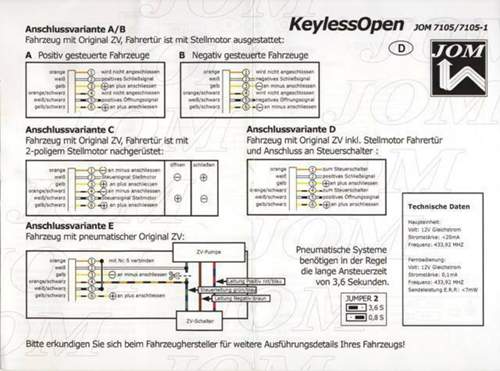

Hallo
Ich habe die gleiche Ffb in meinem 90er b3 drin.
Funktioniert problemlos.
Bei deinem Bild fehlt die Hälfte. Habe den Rest angehängt. Ist Schema E
Gruss
