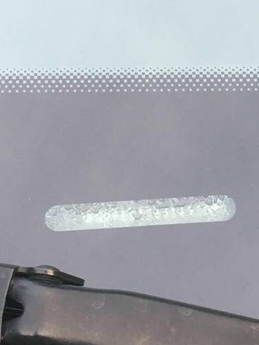

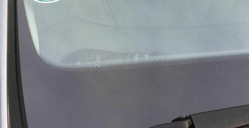

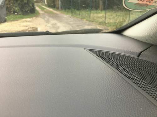

ich bin seit 14 Tagen stolzer Besitzer eines Zafira C BJ 2018.
Jetzt ist mir aufgefallen, das sich Feuchtigkeit im inneren der Windschutzscheibe an der rechten und linken Seite ansammelt ( siehe Bilder ). Hat jemand von euch schon mal die gleichen Erfahrungen gemacht.

hast Du die Klimaanlage auf Dauerbetrieb eingestellt ? Habe dies nach kurzer Zeit bei meinem deaktiviert (über die Fahrzeugeinstellungen), da generell anzuraten ist, ca. 1-2 km vor Zielankunft diese abzuschalten um Kondensat / Feuchtigkeit zu minimieren. Ferner die Luftverteilung nur auf oben und unten eingestellt, Gebläse lauft auf mittlerer Stärke.
Ich nutze die Klima nur bei Bedarf, d.h. bei feuchter Luft oder großer Hitze. Und immer zeitig vor Ankunft abschalten, evtl. auch mal die vorderen Seitenscheiben auf der Reststrecke einen Spalt öffnen.
die Klimaanlage hatte ich nur zu Testzwecken kurz in Betrieb gehabt und zum versuch die Feuchtigkeit rauszubekommen. Luftverteilung hatte ich auch bereits wie vorgeschlagen ausprobiert, aber auch ohne Erfolg.

Habe ich bei mir nicht und er steht draußen im Freien. Ob er lange draußen gestanden hat und noch Restfeuchte vom langen stehen und nicht fahren / durchlüften ? Ich würde mal ordentlich mit Klima auf max. Temperatur einige Stunden durchheizen / trocknen oder einen Luftentfeuchter besorgen und durchtrocknen. Sollte es danach wieder kommen reklamieren bezüglich Undichtigkeiten ? Vorgeschichte / Besitzer ??

Möglicherweise sind auch die Abläufe ( außen unteren Scheibenwischer oder innen vom Kondenswasser der Klima) verstopft. Ggf. sammelt sich dass Wasser von außen im Innenluftfilter, im Fussraum unter den Teppichen, etc.

Wenn das Auto im Freien steht, die Nacht sehr kühl war, die Sonne zügig aufgeht und schon ein wenig Kraft besitzt, dann kann man solche Kondensate auch schon mal feststellen.
Abläufe trotzdem mal kontrollieren.
Das ist ja richtig Tropfnass und nicht nur Feucht, da muss schon ein größerer Nässeeintrag vorhanden sein.
Mal den Fußboden abgesucht ob sich dort Feuchtigkeit oder Nässe gesammelt hat ?

Ist doch prima, dann können es die Abläufe des Schiebedachs schon mal nicht sein.
Prüf mal den Innenraumluftfilter auf Feuchtigkeit. Der versteckt sich hinter der Handschuhfachklappe.
Ich vermute eine undichte Scheibe, die beim Scheibentausch nicht richtig verklebt wurde.
