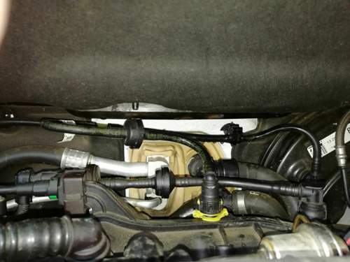

Ich habe ein paar Fotos mit hochgeladen, wo man den feuchten gelben Schaumgummi an der Klimaanlage sieht.
Der sich dann voll-gesaugt hat und nach Innen abgelaufen ist.
Den lege ich auch erstmal trocken und Dichte die ganze Seite ab.

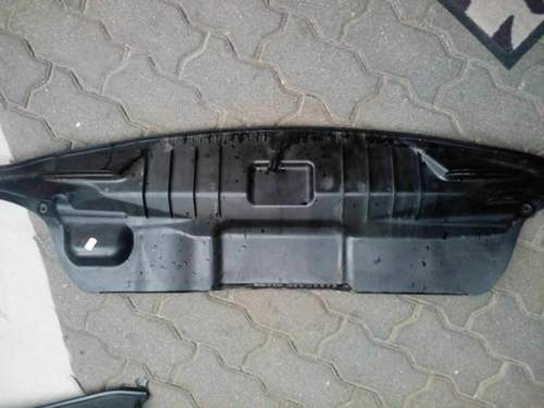

Hallo habe auch das Problem. Meine Vermutung ist auch der Wasserkanal. Da war das Moosgummi in der Mitte auch komplett porös und dort tröpfelte das Wasser immer auf die Schläuche von der Klima. Habe vor ein paar Tagen den kompletten Teppich aus dem Auto geholt und lasse ihn im Keller erstmal trocknen. Beim rausbauen war es allerdings in der Mitte vom Schalmschutz trocken und gestern nach dem ganzen Regen war die Mitte nass. Habe dann alles abgebaut und gesehen das die Dichtung hin ist. Werde Dienstag gleich ne neue Bestellen und hoffe das es das auch war.

Fahre morgen erstmal zu meinem Opel Händler und frage da nach der Mossgummidichtung für den Kunstoffablauf. Falls es diese nicht gibt hole ich einfach ne Dichtung von einem Fensterbauer. Ja und was ich mit der Gelben Durchführung mache weiss ihr auch noch nicht. Die zu tauschen wäre ein viel zu grosser aufwand.
Entweder sprühen ich die wirklich regelmäßig mit Fett oder Öl ein denn das wäre etwas Wasserabweisend oder ich nehme ein Hitzebeständiges Silikon was ich von außen über die Dichtung schmiere.
Aber erstmal richtig trocknen lassen.

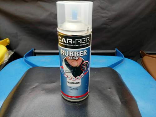

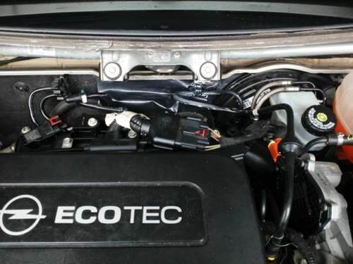

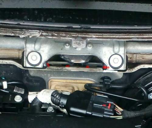

Ich setze nochmal ein paar Fotos rein wie ich es gemacht.
Das Gummispray habe ich fünf Mal nach je einer Stunde Trockenzeit aufgesprüht.
Dann habe ich noch eine Teichfolie darüber geklebt.
Mal sehen ob es hilft.
Die vier kleinen Wasserabläufe habe ich rot gekennzeichnet, die befinden sich direkt unterm Scheibenwischermotor.

Danke Sieper,
Die Abläufe habe ich vor lauter Dreck bei mir gar nicht gesehen. Aber war jetzt schnell mal draußen und habe die sauber gemacht.
Jetzt aber die nächste Frage wo hast du dieses Gummispray her und hält das und auch die Teichfolie die ca 95 Grad aus die durch die Schläuche geht. Und hast du die Teichfolie nur von oben drauf geklebt?
Ich denke mal ,Kontaktschutzspray wäre auch ne Alternative .
Hallo Wolle226,
Das Spray habe ich bei Amazon gekauft, 15€ sechs Stück sind noch da.
Die Beschichtung hält -30 bis+90° aus.
Und Teichfolie habe ich einfach unter der Ablaufrinne geklebt, sie hängt lose herrunter.

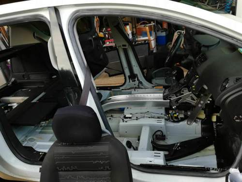

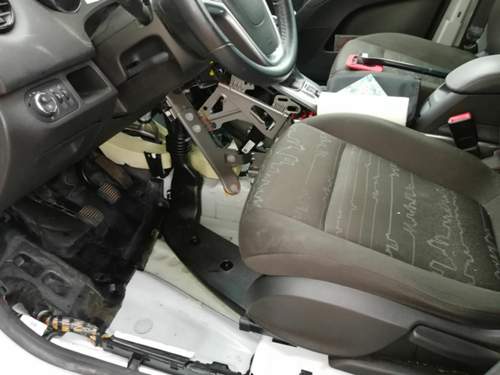

Ja musste leider alles raus. Habe mit nem Nasssauger ca. 20 Liter Wasser aus beiden Seiten vorne sowie hinten rausgesaugt. Und die Fußmatten bzw. das Schaumgummi da dran ist auch noch komplett vollgesaugt gewesen. Habe erstmal versucht alles auszudrücken und jetzt hängt alles im Keller zum trocknen. Wird wohl ein paar Wochen dauern bis das Auto wieder komplett trocken ist. Habe 2 Luftentfeuchter im Auto und bei jeder Fahrt die Heizung auf Volldampf stehen.
