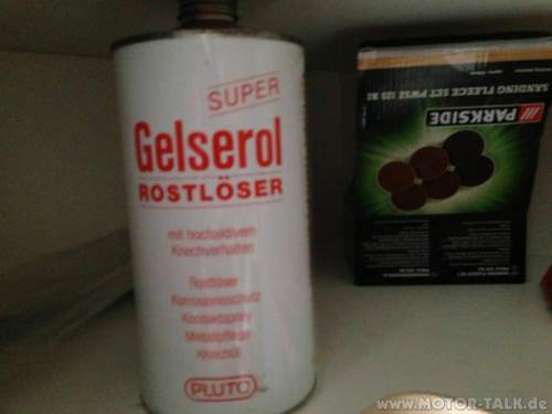

Außerdem hab ich noch so Zeug aus dem letzten Jahrtausend mit erstaunlicher Wirkung...
Dieses Zeugs von Norma habe ich auch. Seine Wirkung konnte mich jedoch nicht überzeugen.
