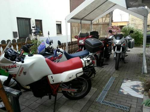

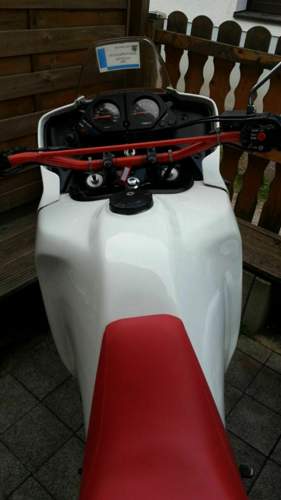

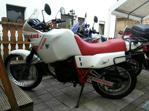

Yamaha XT 600 ist auch gut, hat mehr Vibrationen als die NX 650. Ich habe aktuell eine 3AJ, also die letzte, luftgekühlte Ténéré.
Woher Du weißt, dass die XT "schwer" ist, weiß ich nicht. Sie ist mit 175 kg ein Kilo leichter als die Dominator (176)
Neben den beiden Domis und der XT 600 3AJ habe ich noch eine Aprilia Pegaso 650 Garda. Die wiegt 200 kg. Für Schotterwege reicht die allemal.
Zum schnelleren Fahren ist die Pegaso der XT und der NX weit überlegen.
Interessant ist es, alle drei im direkten Vergleich hintereinander zu fahren. Wärst Du in meiner Nähe, könntest Du das testen. Sind alle zugelassen.
Dann steht noch eine Kawasaki KLR 600 in meiner Garage, zu der kann ich noch nichts sagen, muss ich erst fertig machen.

Die 175 kg "Betriebsmasse" (inkl. Motoröl und vollgetankt) gelten für die XT 600 3TB.
Meine Tenere wiegt 185. Die hat aber auch einen 23 Liter-Tank. Damit fährt man 400 km von Tankstelle zu Tankstelle
"Deshalb ist die 3AJ am Ende der Baureihe XT 600Z TÉNÉRÉ wohl die unkomplizierteste,
ausgewogenste TÉNÉRÉ, ohne grosse Schwächen und Probleme...
...Mit, oder nach der 3Aj ging nun eine Ära zu Ende, die der Reise Abenteuerenduros."
schreibt einer auf einer website, die sich u.a. mit den XT - Tenere Modellen befasst.
Ich bin megahappy, dass ich diese Tenere bekommen habe. Dazu war der Preis, den ich dafür bezahlt habe, geradezu ein Witz, denn der elektrische Defekt, mit dem ich sie ankaufte, entpuppte sich als eine durchgebrannte, weil viel zu schwache Sicherung.
Über die Qualitäten der NX 650 habe ich bereits geschrieben. Für mich steht sie unangefochten an der Spitze von Pegaso, XT und KLR.
Ich bin gestern die XT und die Pegaso erstmals im direkten Vergleich je 20 km gefahren, weil sich ein Freund und Kollege für die Pegaso interessierte. Wir haben zwischendurch getauscht.
Während ihm die XT zu ruppig war, habe ich sie im Vergleich zu der der weichgespülten Pegaso erst richtig schätzen gelernt.
So wird es mir leicht fallen, mich von der Pegaso zu trennen, denn mein Kollege will sie haben.
