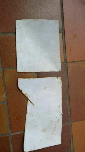

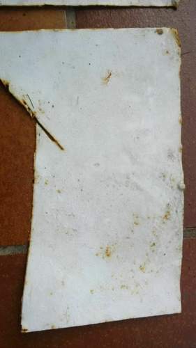

Anbei die Pics. Das kleinere Blech wurde vor dem Nitrofest mit Fertam behandelt. Habe die Bleche auch von hinten abgelichtet dass ihr seht, wie sie vor der Behandlung ausgesehen haben.
Img-20160625-101236
Img-20160625-101216
Img-20160625-101119
+2
Welches ist das kleinere Blech? Das mit dem Schnitt? Das Nicht Reckeckige?
Das ohne Schnitt

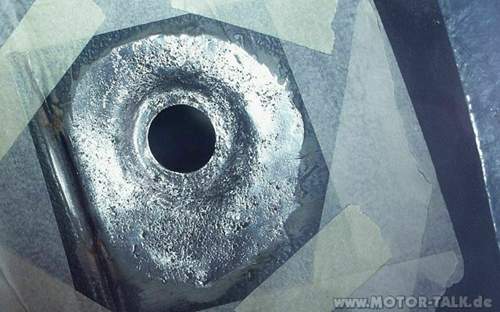

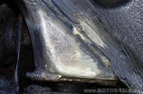

Man muss außerdem nicht unbedingt Sandstrahlen. Auch mit gründlichem maschinellen Herunterschleifen bekommt man eine Oberfläche hin, die ohne Rostumwandler auskommt. Gemeint ist ein Zustand, wie er auf den Fotos unten zu sehen ist. (Mit einer rotierenden Drahtbürste ist dieser Zustand allerdings nicht zu erzielen.) Wenn man auf solchen Untergrund z. B. Brantho Korrux 3in1 oder einen anderen guten Rostschutzlack oder Primer aufträgt, passiert rostmäßig gar nichts mehr, auf Jahrzehnte. Fertan kann man sich dabei sparen.
MfG, Tazio1935
W124-radkasten-entrostet
W124-ha-2
Hallo Tazio,
die Poren sind doch noch voller Rost.
