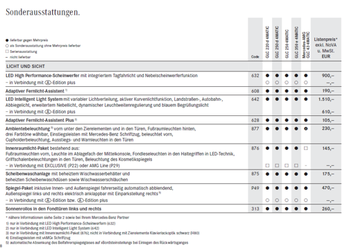

Fernlichtassistent Plus bei ILS sinnvoll?
habe das ILS geordert aber den FLA-Plus nicht.
Macht das evtl. Sinn diesen zu ergänzen?
Was macht das ILS mit diesem besser?
Aber einschalten muss ich den FLA doch separat oder?
Geht ILS nicht sowieso in die Ferne bei bestimmten Bedingungen?

Ils plus fla ist unbedingtes Muss! Alleine die automatische Ausleuchtung wirklich aller Bereiche ist sensationell! Ein Freund hat ils ohne fla und verkauft deshalb seinen glc und holt den selben mit Fläche wieder!
@mallawallawalla schrieb am 3. Juli 2016 um 16:59:49 Uhr:

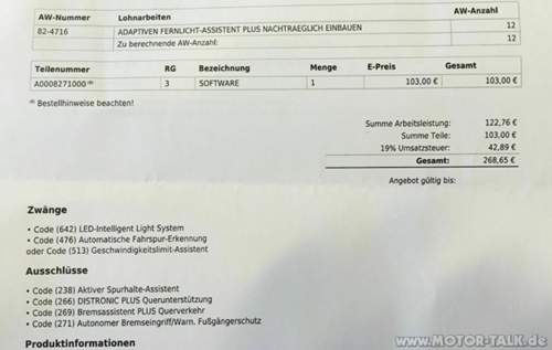

Ziemlich dumme Idee von deinem Freund, den kann man für ein paar Euros (200-300)bei Mercedes nachrüsten lassen, wenn man nicht gerade eine Nacktschnecke ohne Kamera in der Frontscheibe hat. Ist halt nur eine Softwaresache. Das ist sicherlich preiswerter als ein neues Fahrzeug zu kaufen.
unbedingt bestellen...ich hab es und bin begeistert
