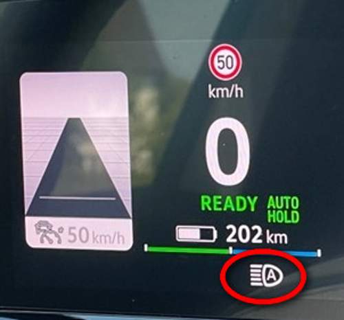

ich fahre seit 22.12. auch einen ID4 welchen ich allerdings nicht konfigurieren durfte. Das Fahrzeug war kurzfristig bei uns verfügbar und somit habe ich schnell mal zugeschlagen.
Eine Ausstattungsliste habe ich daher nicht bekommen oder gesehen. Der ID4 ist auch ganz gut ausgestattet, allerdings fehlt mir der Fernlichtassistent. Jetzt die große Frage: Wie kann ich feststellen ob ich diese Ausstattung habe? Gibt es Ausstattungen die zwingend zusammen sind? Also Fernlicht und Tempomat als Beispiel?
Oder wie kann ich das automatische Auf und Abblenden aktivieren?
Danke für eure Rückrückmeldung.

Wenn du das Blaue Fernlichtsymbol mit nem A hast sollte es der Assistent sein. Einfach bei Google suchen wie es aussieht. Nachts siehst du es ja ob er abblendet innerorts, da das dann automatisch erlischt von Blau nach weiß.

Ein "A" habe ich nicht im Display, aber vielleicht muss man das nur wo einstellen?

Die blaue Kontrollleuchte muss aber auch ein "A" enthalten.

Wenn Du das Fahrlicht auf "Automatik" stehen hast und im Dunkeln den Blinkerschalter nach vorne Richtung Armaturenbrett drückst, erscheint ein weißes Fernlichtsymbol mit einem kleinen "A" darin.
Wird (auch nur zum Teil) aufgeblendet, wird das Symvol blau.
Wenn dir das "A" fehlt, hast Du kein Light Assist.

Dann hab ich es wohl ned…. So ein Mist.
