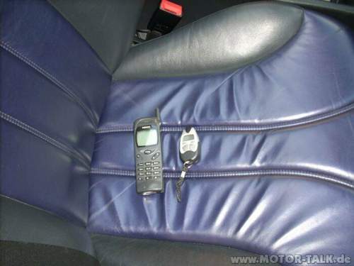

Der wesentliche Unterschied ist aber ein anderer.
Eberspächer hatte die Idee, da gefallen mir die Funktionen, die ich programmieren konnte, auch besser.
An der T100 kann ich z. B. nicht 3 Einschaltzeiten gleichzeitig vorprogrammieren, wie bei der Eberspächer.
Mit dieser berechneten Aufheizdauer konnte ich mich nie anfreunden.

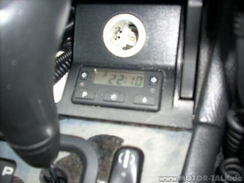

Die T100 hatte ich im E 55 AMG (W210) nachrüsten lassen, da die originale Fernbedienung nicht dabei war.
Der Einbaubetrieb mußte Dioden dazwischen setzen, da es sonst zu Fehlfunktionen kam.
Ich konnte somit vorprogrammieren nur über die Bedienuhr.
Ausschalten ging nur über das Bedienteil, mit dem ich vorher eingeschaltet hatte.
Ist mir mal passiert, daß ich mit der Fernbedienung morgens eingeschaltet hatte und sie nicht mitgenommen hatte.
Über die Bedienuhr konnte ich sie nicht mehr abschalten.
Jetzt aber der für mich entscheidende Vorteil, was ich auch an meinem S 500 sehr vermisse:
Bei der T100 gibt es eine Rückmeldung, wenn der Befehl empfangen wurde. Es kann also nicht passieren, daß man zum Auto kommt und die Anlage hat irgendwie den Funkbefehl nicht empfangen.
Deshalb ist eine Nachrüstung nicht so einfach, denn bei der T100 muß vom Wagen ja auch ein Signal gesendet werden können und dazu braucht man natürlich zusätzlich einen Sender, der bei der einfachen Ferndedienung nicht nötig ist, da reicht ein Empfänger.
Unten mal die passenden Bilder, wir müßten von denselben Fernbedienung reden.
lg Rüdiger:-)
N12
E-55-standheizung
natürlich ist die Nachrüstung ohne Probleme möglich, es werden ein paar Euros extra dafür verlangt und die wenigsten sind bereit dementsprechend zu zahlen. Die Anbindung an den W 211 sollte für den MB Servicetechniker kein Problem darstellen, eine zusätzlich Uhr ist dann nicht mehr nötig, Einstellung können dann über das Servicemenü gemacht werden, ganz edel ist es wenn man noch den Original Schalter nachrüsten läßt.
Ach ja, ist wohl beim W211 auch schon so wie bei meinem W220, da habe ich ja auch die Programmiermöglichkeit über das KI und keine extra Uhr wie im Bild weiter oben beim W210.
