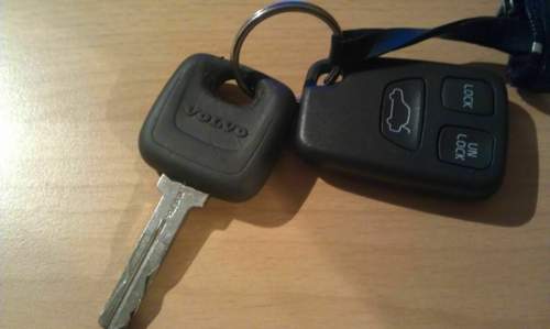

für den 850er gibt es ja eine ausführliche Anleitung, wie eine neue/andere Fernbedienung anzulernen ist.
Für den (1998er) S70 bzw. V70I konnte ich dazu bislang nichts aussagekräftiges finden, ... eher widerspüchliche Angaben. Geht da auch "selbst anlernen" (wie?) oder muß man das bei Volvo programmieren lassen?
Bislang habe ich lediglich herausfinden können, dass man wohl nicht die (oft viel billigeren) Angebote zu FBs aus USA/GB nutzen kann .... andere Funkfrequenz!! Das gilt auch für die 850er-Riege.
Zusatzfrage: an meinem S70 habe ich original die FBs ohne Panic-Button aus dem ersten Foto dabei ... funktioniert an dem auch die (an sich optisch identische) FB mit dem zusätzlichen Panic-Button (rot)??

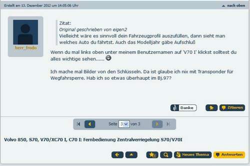

Wenn du mal links oben unter meinem Benutzernamen auf 'V70 I' klickst solltest du alles wichtige sehen...... 😁
Ich mache mal Bilder von den Schlüsseln. Da ist glaube ich nix mit Transponder für Wegfahrsperre. Hab ich so etwas überhaupt im Bj.97?

Schau dir mal deine Privatsphären Einstellungen ein...
Alle V70 und 850 ab 96 haben Wegfahrsperre im Schlüssel integriert.

Aber sicher hast Du das. Hätte der V70I sowas nicht, würde mein Schlüssel noch funktionieren...
Danke Scuty, dachte schon ich habe Hirngespinste 😁😁

Ich habe mal ein Bild vom Schlüssel gemacht.
Da ist wirklich ein Transponder mit drin??????
