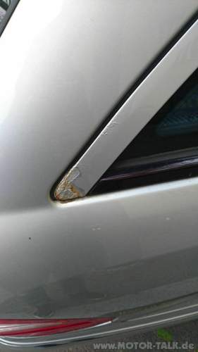

Hey ihr,
anbei ein Bild meiner rostenden Fensterleiste. Ich find nur nix, wie ich die abmontieren kann. Ist die geklebt?

Um welches Auto handelt es sich denn überhaubt oder meinst Du es von Bollerwagen.??
Oh Entschuldigung. Ein W211 320 CDI T.
Der Bollerwagen hat noch kein Rost😉

also diese sind mit 3 Schrauben versehen nach meiner Meinung bin mir aber nicht ganz sicher schau einfach mal nach wenn du das Fenster herunter machst. Wenn Du keine Schrauben siehst dann ist es geklebt.
Fenster herunter? Es ist die Heckscheibe rechts beim Kombi. Da geht nix herunter. Oder meinst du, die ganze Scheibe muss raus?
Gib mir bite ein Tip ob du es abbekommen hast. wie gesagt entweder 3 Schrauben oder auch geklebt.
Genau die ganze Scheibe muß da raus, deswegen macht das ein Lackierer nicht sondern er Klebt ab und behandelt dies so das man es nicht mehr sieht aber dieses wurde schon Behandelt aber nicht von einen Fachman. Ich Rate Dir ,, Abschleifen bis auf Metall, dann mit Rostschutz behandeln, und zum Schluß mit Autofolie beziehen ist billiger als die Scheibe ein und Ausbauen lassen.
Die ganze Leiste blüht leider auch an der Innenseite zur Scheibe hin. Also um die Ecke. Aber wenn das ganze Fenster wirklich raus muss? Mist!

Das ist halt blöd und immer eine angriffstelle. Daher habe ich es mit Folie bezogen ist nicht teuer aber etwas Zeit benötigst Du schon. und ich habe seit dem Ruhe von Rost.

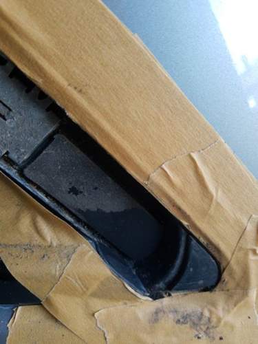

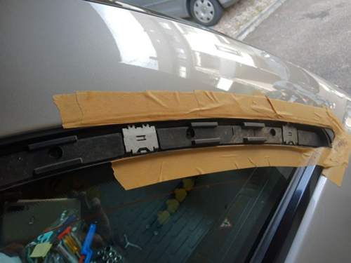

Ich gehe mal nicht davon aus, dass die Leisten geklebt sind, da die lt. EPC auf Federklammern sitzen.
Schraube rausdrehen und dann nach oben/unten/vorn rausziehen? Hat jeamand Infos aus eigener Quelle?

In meinem Blog findet man die Antwort samt Bildern.
https://www.motor-talk.de/.../...-ausbauen-und-ersetzten-t6788416.html
Der SUMMX meint doch ein ganz anderes Fenster
Er hat einen S211 also Kombi oder T Modell und er meint das letzte hintere Fenster über dem Kotflügel, so wie ich es verstanden habe und nicht das kleine Fenster in der Tür
Da ich das Dokument im WIS leider nicht runterladen kann will auch jetzt nicht suchen wie das geht erkläre ich es dir hier ohne Bilder.
1, Fondtür öffnen
2, Schraube herausdrehen, siehst du wenn die Tür offen ist gleich oben an der Zierleiste
3,Zierrahmen oben ausclipsen
4,Zierrahmen oben nach vorn verschieben und abnehmen
5,Zierrahmen unten ausclipsen und abnehmen
Schraube herausdrehen, da sind auch Schrauben an der schwarzen Zierleiste direkt an der Tür
Zierrahmen vorn abnehmen
Einbau in umgekehrter Reihenfolge
