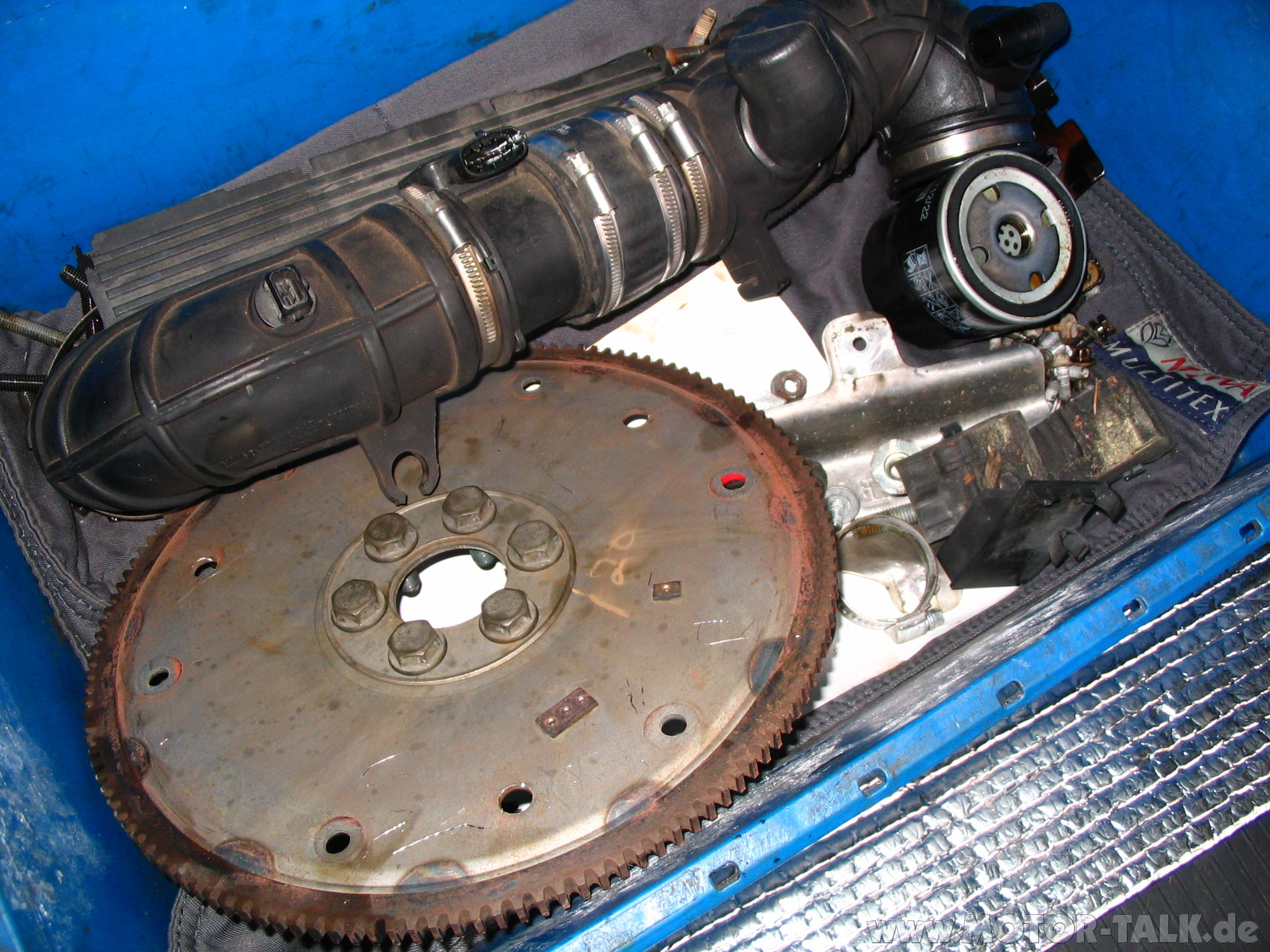

Hallo
Zitat-
2.In meinem Ansaugtrakt ist eine Ansauglufttemp.-fühler verbaut aber es ist kein Kabel da dran?!?!?!
das habe ich auch drin ,ist von der Funktion ohne Belang !
der Ansauglufttemperatursensor sitzt mit im LMM !
http://data.motor-talk.de/.../lagerschaden-018-1059160277396064749.jpg
