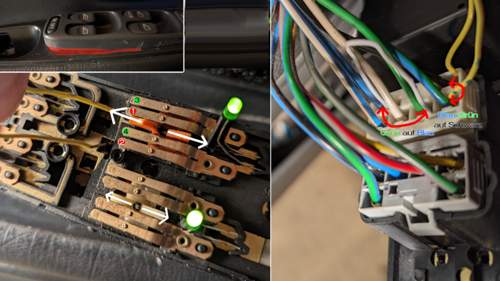

Hey,
habe schon einiges gelesen und werde das Bedienfeld morgen einmal aushebeln und zerlegen.
Ich habe von einer extra Torx Schraube gelesen und das "Plastikstecker" abfallen können. Aber nicht in jedem dieser Beiträge wurde das erwähnt.
Es wirkt so als ob der Schalter für die Fahrerseite (das Fenster ist leider unten) ausgeleiert(?) ist. Ich habe es beim ersten Versuch "hochzufahren" auch irgendwie gemerkt das der nicht mehr so "feste" ist wie die anderen 3.
Vom Abbrechen und Ausleiern habe ich hier aber noch nichts gelesen.
Drücke ich ihn nach unten, sieht man, wie vorher auch, recht gut wie die Tachobeleuchtung minimal abdunkelt, weil er Strom zieht. Es klickt auch einmal leise.
Ziehe ich den Hebel nach oben, dunkelt die Tachobeleuchtung nicht ab und es passiert überhaupt nichts.
Hätte jemand hier eine bebilderte Anleitung, wo man wie am besten zum Hebeln ansetzt und was einem entgegenfliegen könnte wenn man die Clipse abzieht? Vermutlich werde ich eine Bruchstelle erkennen, aber wo müsste ich manuell überbrücken/Strom anlegen, das das Fesnter erst einmal wieder schliesst ?

Für eine "Not"-Schließung des Fahrerfensters (z.b. ohne bzw. bei defekter Schaltereinheit) am großen weißen Stecker (dicke Leitungen) der Schaltereinheit blau-grün auf schwarz brücken sowie grün auf blau. Schwarz ist Masse, Blau ist Plus, und grün und blaugrün der Fensterhebermotor in der Fahrertür.
(Für die andere Richtung umgekehrt, also blaugrün auf blau und grün auf schwarz)
Am Einfachsten geht das Brücken mit zwei kurzen Stücken Vollkupferleitung, die an den Enden abisoliert sind. Oder z.b. mit irgendeinem Drahtstück und einer Spitzzange.
Zum Öffnen des Schalters hast du rundherum kleine Rastnasen und Laschen, die man gleichzeitig leicht von den Rastnasen abhebeln muss, um dabei den Oberteil mit den Wippen vom elektrischen Unterteil abzuziehen.

Aufhebeln "an der roten Markierung" war leider nicht ganz ohne zerkratzen möglich. :/
Ich musste aber direkt an den dünnen "Kupfer-Bügeln" im Schalter drin überbrücken (1 und 2), damit das Fenster wieder hochfährt.
Grün auf Blau ist mir die Ummantelung der Büroklammer sofort abgeraucht als ich am Stecker überbrücken wollt. Ein Kurzschluss. :O
Sicherungen sind aber heil geblieben und das Fensterhebermodul funktioniert weiterhin an allen anderen Fenstern. Die "Kupfer-Bügel" für die Fahrerseite scheinen nicht korrekt aufzuliegen, da ja entweder immer die oberen beiden Bügel aufliegen (Hebel hochziehen = Schieber rechts = Fenster hoch) oder nur die unteren beiden (Taste drücken = Schieber links = Fenster runter). Es klackte, wenn ich den orangen Schieber manuell nach links (runter) bewegte, aber es tat sich nichts, bewegte ich diesen nach rechts (rauf), obwohl es so aussah als ob die "Kupfer-Bügel" korrekt aufliegen, Kontakt haben.
Beim Überbrücken der Kontakte 1 und 2 mit Büroklammer fuhr das Fenster aber dann hoch. Hoffe eine Reinigung und vorsichtiges (Nach)Biegen helfen hier nochmal weiter...

Sorry, die Brückanleitung hätte ich etwas präzisieren sollen:
Immer nur bei abgezogenem Stecker brücken!(Rastnase eindrücken zum Entriegeln)
Angesteckt liegt bei nichtbetätigtem Schalter an beiden Motorleitungen Masse an. Wenn man dann Plus auf eine der Beiden gibt, erzeugt man einen Kurzschluss zwischen Plus und Masse.
(Die Thermosicherung kühlt aber anschließend wieder ab und funktioniert nach kurzer Zeit wieder)

Diese "Schiebe-Nase" (orange) der Fahrerseite sieht sehr abgenutzt aus. Da fehlt ein "kleiner Hubbel", damit diese Bügel nach oben gedrückt werden. Da muss wohl ein neuer Schalter her. Aber...
Nun bleibt das Fenster hinten rechts unten. 🙁
Überbrücken der "Kupfer-Stäbchen" am Schalter (hinten rechts) macht leider gar nichts mehr.
Und mir kam eine Feder entgegengesprungen, mit Metallkopf.

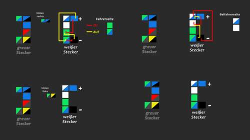

Hätte bitte jemand die passenden Farb-Überbrückungen für mich, so das erstmal am Stecker alle Fenster schalten kann?
Ich fange schon einmal vorsichtig an:
Gehe dann davon aus das WEIß und WEIß-BLAU dann die Beifahrerseite wäre.
Also WEIß auf BLAU & WEIß-BLAU auf SCHWARZ = schliessen Beifahrerfenster.
WEIß-BLAU auf BLAU & WEIß auf SCHWARZ = öffnen Beifahrerseite.
(gerade getestet, das hat funtkioniert)
Aber am grauen Stecker (hinten?) ist die Farbcodierung...bunt. (?) ^^
Update:
Habe nun diese Seite entdeckt.
Pinouts
Mein Bild entsprechend angepasst. Ich muss dann wohl vom grauen Stecker auf + und - vom weißen Stecker überbrücken?
