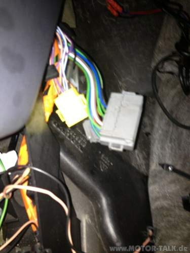

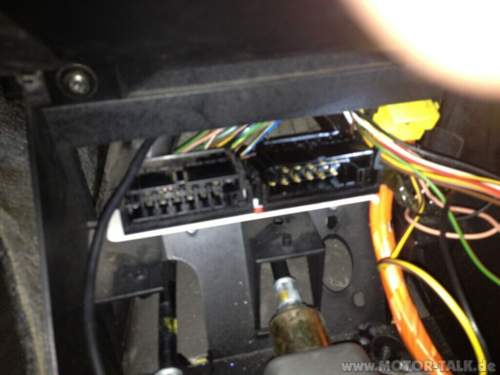

Ich habe vor einen kleinen Kabelbaum zu basteln der dann Plug & Play zwischengesteckt wird. Dieser wird die 3 Relaissockel beinhalten für die Automatisiereung vorne : AutoUp Fahrer, AutoUp & Down Beifahrer. Dann muss nichts verlötet werden .
Dafür wird es nötig sein den Aschenbecher auszubauen. Dann den Grauen Stecker rausziehen
Das Zwischensstück in den 2 Stecker reinstecken.
Die Relais müsst ihr euch selber besorgen. Ich werde Brücken einbauen damit es funktioniert auch ohne die Relais wobei es natürlich Käse ist es ohne zu betreiben. Somit könnt ihr auch nach und nach die Relais nachrüsten.
Platz sollten die Relais hinter de Konsole finden werde das nochmal bei mir ausprobieren mit den Platzverhältnissen.

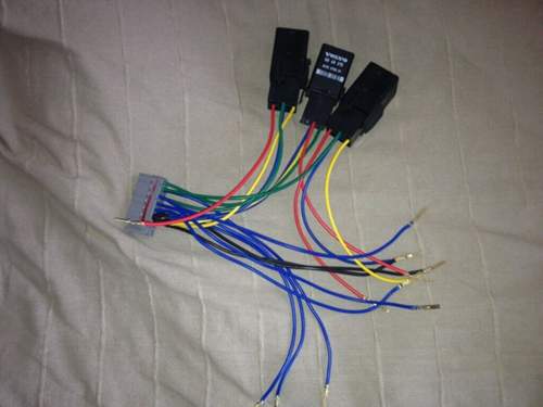

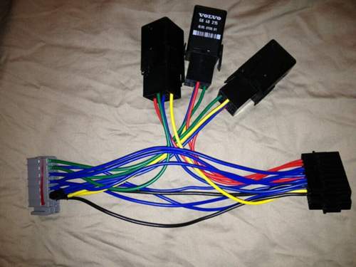

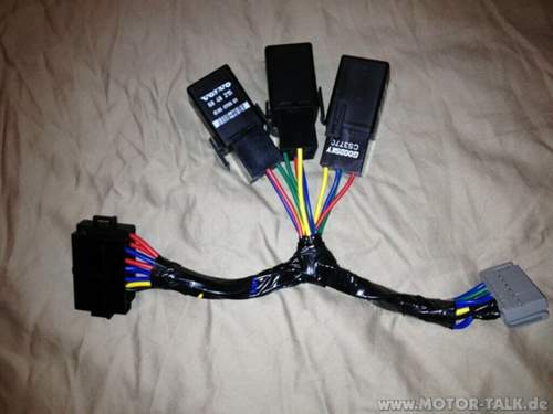

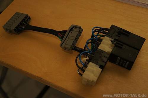

Hier die Anleitung dazu für die die das selber bauen wollen.
Nötige Teile:
- 3 Relaissockel von Conrad für 2,96 http://www.conrad.de/.../...-mit-Anschlussdraehten-GoodSky-GRL-CS-3770
- 2 Volvo Stecker / Isolator 14 polig : 968410 und 968411

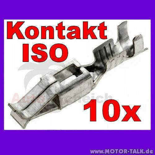

- 10 ISO Pins
- 10 ISO Buchsen
- etwas Kabel mit 2mm² (25cm reichen)
- 2-3m Kabel mit 1,5mm²
Crimpzange ist euer bester Freund 😉
Kabelbaum erstellen
In 968410 gehen die ISO Pins rein
Die PDF beinhaltet das Schema.
Ich habe den Kabelbaum etwa 25cm lang gemacht.

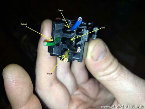

Die Relais haben 4 Kontakte: Stromversorgung (Blau ) , Masse (Schwarz), Input (Gelb) und Output (Grün).
Beachtet das die Farben sich auf die orig. Farben vom 850 beziehen, der Conrad Sockel hat andere Anordnung! Ebenso wenn der Relais aus einem S40, V40 stammt.
Farbmapping der Conrad Relais: Grün Output / Rot Input / Blau Masse / Gelb Power
Auf ein Foto in der Gallerie sieht man die Anordnung der Kabel.
Die Relais werden dazwischengeschleift.
Stromversorgung der Relais wird von Pos 10 des Steckers abgenommen. Der Kabel der an Pos 10 und 11 verläuft muss 2mm² Querschnitt haben das sind die Stromversorgung bzw Masse für alle 4 FH. Da der Stecker sehr dick wird wenn man dort noch 3 weitere 1,5mm² Kabel zusammencrimpt habe ich nur 2 an einem Ende und 1 am anderen Ende gekrimpt.
Analog für die Masse der Relais 11.
Auto Up Fahrer: Gelb von Relais geht in Pin 1, Grün in Buchse 1 am anderen Ende
Auto Down Beifahrer : Gelb von Relais geht in Pin 4, Grün in Buchse 4 am anderen Ende
Auto Up Beifahrer : Gelb von Relais geht in Pin 3, Grün in Buchse 3 am anderen Ende
Positionen 2,6,8,5,7,9 werden 1:1 verlegt.
Wenn ihr nicht alle 3 Relais habt oder nicht verbauen wollt dann reicht es eine Brücke des jeweiligen Relais zwischen Grün und Gelb zu bauen. Ansonsten ist die Strecke unterbrochen.
Montage
Aschenbecher ausbauen (2x Torx 15)
Zig Anzünderablage ausbauen (2x Torx 25)
Teppich auf der Beifahrerseite wegziehen im Bereich der Mittelkonsole
Seitliche Plastikabdeckung des Mitteltunnels ausbauen
Den Grauen Stecker unterhalb des Zig Anz. rausnehmen.
Den Gegenstecker aus der Verankerung rausnehmen (vorsichtig).
Es ist eine gute Idee den 6 poligen Gelben Stecker für die Sitzheizung hinten auch frei zu machen
Jetzt fummelt ihr den Grauen Stecker raus nach hinten.

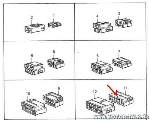

Anpassung des Steckers
Leider liefert Volvo nicht mehr die Grauen 14 Poligen Stecker sondern nur noch in Schwarz. Der Unterschied liegt im "Schlüßel" der verhindern soll das 2 Stecker unterschiedlichen Farben ineinander passen.
Auf dem Stecker mit den Buchsen befindet sich oben eine Erhöhung (der Schlüßel). Diesen musst ihr mit einem Teppichmesser entfernen (sowohl bei dem Stecker der von der Bedieneinheit kommt, wie auch von dem Kabelbaum der gerade gebaut wurde). Jetzt passt alles ineinander.
Steckt den Kabelbaum rein und befestigt ihm an der Stelle wo der Graue Stecker befestigt war. Die Relais könnt ihr mit Doppelseitigen Tesa am Mitteltunnel festmachen.
Jetzt steckt ihr den Stecker von der Bedieneinheit rein .
Alles wieder zusammen (Aschenbecher, Zig Anzünder etc)

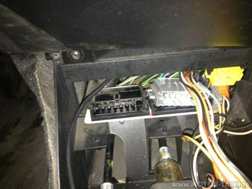

Heute habe ich den Kabelbaum verbaut hat alles auf Anhieb funktioniert 🙂
Das fummeligste war den Stecker aus der Verankerung raus zu bekommen und dann rauszufummeln durch die 2 Lüftungsrohre. Hier ein paar Fotos

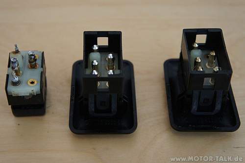

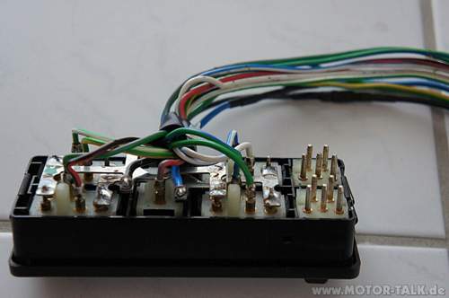

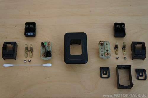

Als Dankeschön für die Umbauanregungen hab ich mal das nachrüsten der Beleuchtung in den hinteren Fensterhebern Bildhaft dokumentiert:
Bild 1: ein Fensterheberschalter von vorn, ein umgebauter gereinigter Fensterheberschalter für hinten und ein ungereinigter originaler Fensterheberschalter hinten im Vergleich.
Bild 2: das gleiche noch mal von der Kontaktseite.
Bild 3: links der zerlegte Schalter von vorn, rechts der von hinten.
Bild 4: diese kleine LED möchte von linken Schalter zum rechten ;-)
Bild 5: leider unterscheiden sich die Schalter von vorn und hinten in der Art der Anschlüsse, sonst wäre es ja auch zu einfach.
Bild 6: vorsichtig die LED mit einer feinen Flachzange von ihren Kontakten trennen.
Bild 7: hier die Kontaktfahne mit einem Seitenschneider abtrennen
Bild 8: um an die Kontaktfahne heranzukommen ist erst mal brachiale Gewalt erforderlich, wieder kam der Seitenschneider zum Einsatz.
Bild 9: so sollte die gelöste Kontaktfahne am Ende aussehen.
Bild 10: diese Kontaktfahne jetzt an gleicher Stelle an den Schalter von hinten aufsetzen...
Bild 11: ...und verlöten, dabei darauf achten das die Kontaktfläche auf dem Pin sauber bleibt.
Bild 12: jetzt die LED auf den Schalter von hinten aufsetzen und wie gezeigt verlöten.
Bild 13: die Kontaktplättchen und die Kugeln wieder einsetzen...
Bild 14: ...und das gereinigte Gehäuseoberteil aufclipsen, zuerst das Schaltergehäuse, dabei kontrollieren das die Kontaktplättchen und die Metallkugeln nicht verrutschen, dann die Schaltwippe.
Bild 15: dann wieder alles zusammenbauen, dabei darauf achten das der markierte Steg nach vorne zeigt.
Bild 16: Fertig!

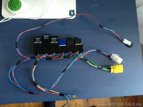

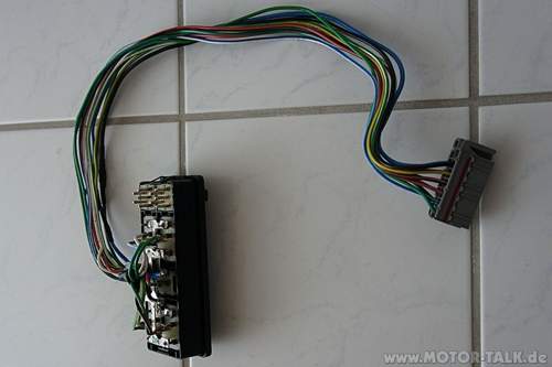

Und gleich noch hinterher - meine Variante der Nachrüstung Auto-Up Fahrerseite sowie Auto-Down und -Up Beifahrerseite. Mein Auto-Down Relais der Fahrerseite hat sich so allein unter der Mittelkonsole gefürchtet, also darf es mit zu den anderen Dreien hinter den Aschenbecher ;-)
Bild 1: Der 'gecleante' Kabelbaum der Fensterheberschalter :-)
Bild 2: Das grüne Kabel vom Relaissockel ist jetzt statt des gelben direkt am Schalter angelötet.
Bild 3: Der nach Scutyde's Anregung gefertigte Adapterkabelbaum, die kaskadierbaren Relaissockel stammen aus einem Volvo 480. Noch fehlen zwei Relais, aber die sind schon unterwegs ;-)

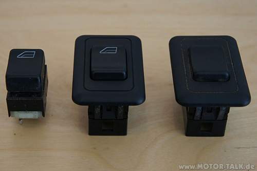

Als Anregung: wer sich den aufwändigen Umbau der Schalter sparen will, nimmt einfach die aus dem 960/V90. Dort sind die hinteren Schalter und der der Beifahrerseite ab Werk beleuchtet und haben den fehlenden Pin. Umbau in weniger als zehn Minuten, da am 8er nicht mal die Türpappen abgemacht werden müssen.
VG
VG
So bin ich überhaupt auf die Idee gekomen 😉 Ich habe mir einen 960er Schalter gekauft und zerlegt um zu schauen wie die Beleuchtung funktioniert. Dann den 850er Schalter zerlegt und voller Entsetzen festgestellt das er fast identisch aufgebaut ist die LED wurde weggelassen und die Kappe mit dem Fenstersymbol...
Das Problem an der Sache ist das die 960 und V90 S90 Schalter sehr rar sind und nicht immer billig. Erschwerend dazu kommt das nicht alle 960er beleuchtete Schalter hatten...
So kann man sich eine Bedieneinheit für 850 für vorne mit 2 Schalter aussuchen (die idR billig sind da nicht gesucht) .

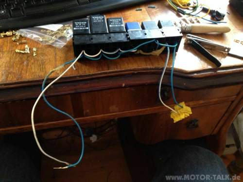

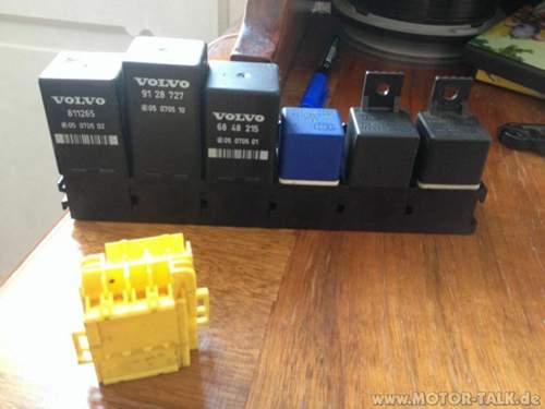

Ich habe noch 2 solche Aufbauten gebastelt und da habe ich Relaissockel gekauft die in einander gesteckt werden können. Gleichzeitig habe ich auch die 2 Relais für die Tacho Sonderfunktionen (CRUISE + Heckklappe offen) und das Trennrelais für das Coming / Leaving Home Funktion.
Alle Relais werden vom Strom der FH Einheit versorgt, d.h. das die Heckklappe Offen funktioniert ab dem Zeitpunkt wo der Schlüssel auf Pos I steckt.
Die Einheit wird auf dem Mitteltunnel untergebracht unter dem Radio so zu sagen.
Die restlichen Stecker die noch zu sehen sind, sind für die Input Signale für CRUISE & Hecklappe sowie der Output zum KI und der letzte für die Coming Home Leaving Home.
Auf dem letzten Bild habe ich erstmals Brücken in den Sockeln für die Auto Relais gesteckt damit die FH weiterhin funktionieren bis die Relais eingesetzt werden. Diese Einheit hat auch den Relais für das Coming Leaving Home nicht.
