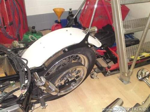

Habe an meiner Shovel Struts mit angeschweißter Sissybar.
Ist stabil und sieht auch nicht übel aus.
Schicke dir bei Bedarf nen Foto.
Sven

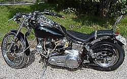

Bekommste am Freitag Abend.
Habe meine Kamera in der Firma vergessen. 🙄
Habe im Moment nur von weiter weg,in ganz klein. 🙂
Gruss Sven
3203940-1
cool, so weit ich das erkennen kann, habe ich mir das auch in etwa so gedacht, nur noch ein bisschen höher 😉 damit es mit dem Ape zusammen passt. 😎

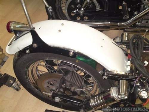

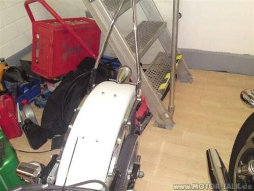

anbei die Fotos.
Ist im Moment noch so wie ich sie gekauft habe,bis auf den Primer.
Aber der Winter fängt ja erst an.🙂🙂
Gruss Sven

Vielen Dankfür die Bilder, wenn Du sagst daß das so stabil ist, dann bräuchte ich zumindest nicht die Sissibar mit den Seitenplatten aus einem Stück ziehen, das vereinfacht die sache ja schon mal.
Regards
Bobber Willy
