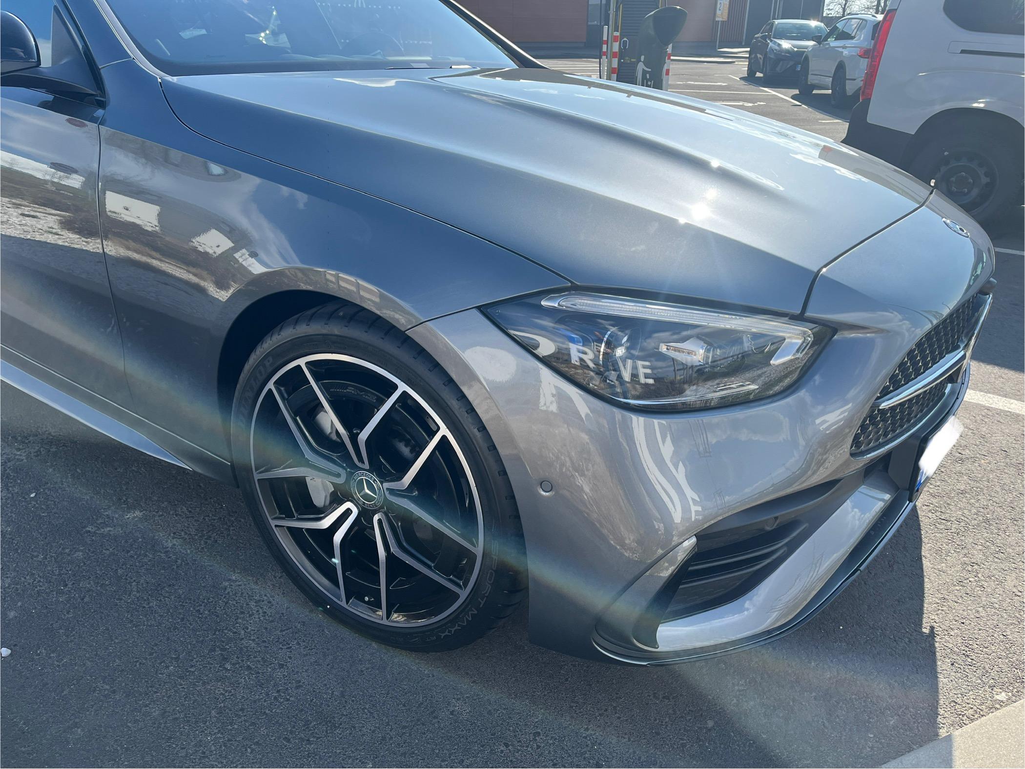

Liebe Gemeinde,
ich fahre einen W206 mit 19-Zoll AMG Räder.
Da ich in Berlin wohne, und öfters am Straßenrand parken muss, wollte ich mir ein Felgenschloss anschaffen.
Meine Frage lautet:
- Kennt Ihr Drittanbieter, welcher passende Schrauben für den W206 anbietet?
Geübten Diebe wahrscheinlich die passende Nuss dabei haben (habe hier schon öfters Mercedes gesehen, welche ohne Felgen am Straßenrand oder in der Garage standen).
Laut Kunzmann müssten die M14 x 1,5 x 27 passen für den W206 sein. Schwarze Bolzen wären Pflicht 🙂
- Meine zweite Frage ist, ob ich einen Radbolzen aus der Felge entfernen kann, ohne diese zuvor mit einem Wagenheber anzuheben, und mit einem Felgenschloss versehen kann, ohne dass dies einen Schaden verursacht?
Vielen Dank und schöne Ostern Euch!
19"-Felge, Bolzen schwarz

Du musst in die ABE der Felge schauen welche Befestigungsschrauben vorgegeben sind. Dann kannst du die Daten einfach mit dem Zusatz "Felgenschloss" bei Google eingeben. Meist kommst du bei Mercedesfelgen dann auf McGard Schlösser. Hab mir für die Originalschrauben der AMG 20" Felge gerade erst welche gekauft.
Bild #211480985
Bild #211480988
Da es um Originale AMG Felgen geht musst du Kugelsitzschrauben verwenden. Auf keinen Fall Kegelsitz die passen nicht.
