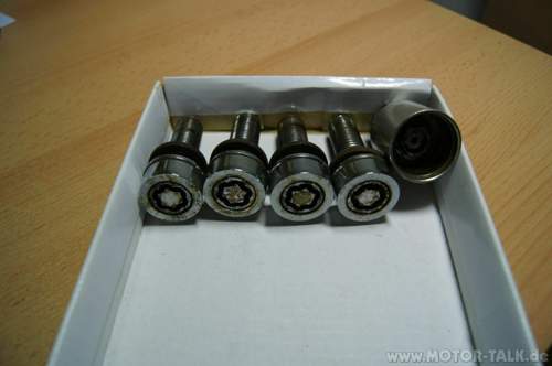

bei meinem XC60 ist dieser Kranz eines Felgenschlosses (Original Volvo) "doll" gedreht und geht nicht mehr auf. 🙁
Über die Suchfunktion habe ich hier keinen passenden Thread gefunden, also mach ich mal ein neuen Beitrag auf.
Lange Rede, kruzer Sinn. Ich (und die Werkstatt) bekommen die Radschraube nicht mehr auf. 😰
Die Werkstatt will jetzt etwas auf die Schraube aufschweißen, dadurch würde die Felge aber durch die Hitze sehr wahrscheinlich "schwarz" werden. Das möchte ich natürlich vermeiden. 😉

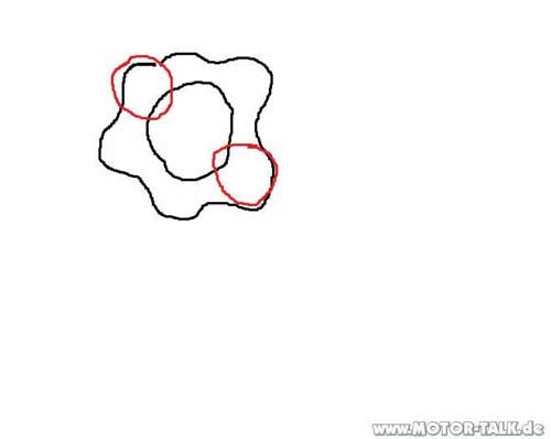

Aber was ist mit dem Felgenkranz passiert?
Der müsste ja dann noch an der Nabe sein, oder?
Bitte um aufklärung, zerbreche mir hier grad das Gehirn deswegen, oder ich hab nen riesigen Denkfehler.

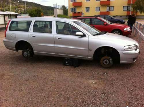

Felgenschlösser oder keine Felgenschlösser, das ist keine Frage mehr. Zumindest nachdem ich den Ärger schon hatte...
Immerhin aufgebockt 😉
