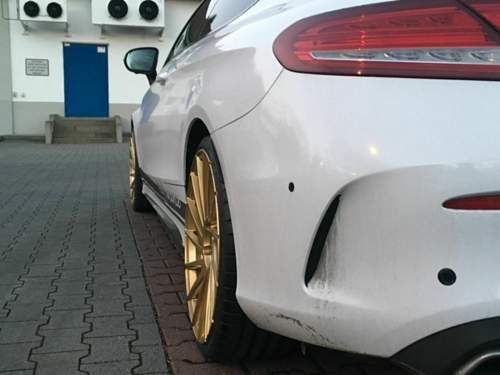

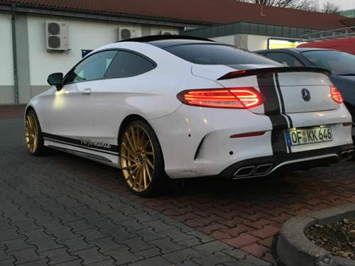

Ich habe mich mittlerweile nach Felgen für meinen c200 Coupé umgeschaut und bin an den Vossen vfs1 hängen geblieben , jetzt habe ich im Netz ein Angebot finden können , habe aber keine Ahnung ob diese Felge ohne weiteres montierbar ist . Hoffe da kann mir hier im Forum jmd helfen . Auf Karosserie Veränderungen habe ich keine Lust

Allein die Tatsache, dass die Speichen auf beiden Seiten des Fahrzeugs nach hinten kippen, ist megageil! In schwarz würde das zu sehr untergehen. Das einzige, was mich noch stört, ich aber schon angesprochen habe, sind die Parksensoren. Was wiegt denn so eine Felge? Hinten könnte das Rad noch ein bisschen weiter rauskommen. Wie ist denn jetzt der Federungskomfort? Hast du Airmatic?

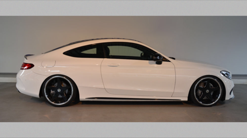

Im Vergleich sehen meine Felgen in schwarz schon ziemlich klein aus 🙁. Sind 19zöller in 9,5j und 255mm breite..

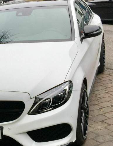

Die Felgen sehen echt schick aus. Du hast doch das AMG Paket mit der AMG-Line Bremsanlage oder?

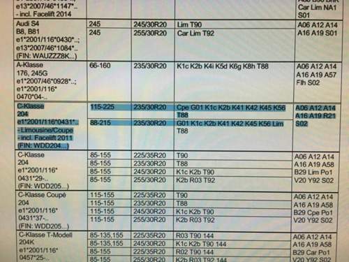

Laut Gutachten soll die Felge nicht passen?
Po1 Aufgrund fehlender Freigängigkeit zur Bremsanlage sind die Sonderräder nicht zulässig an
Fahrzeugen mit Bremsscheibendurchmesser 318 mm an Achse 1.

Sag mal wie kommt es das deine Parksensoren schwarz und nicht in Wagenfarbe sind ?
Servus, am Fahrzeug ist die Bremsscheibe sehr nahe der Felge aber es sind noch 2 mm Spiel . Laut meinem Gutachten ist Po1 nicht aufgeführt , der Prüfer ist nach EG-Typengenehmigung Nr im Fahrzeugschein gegangen . Hinten sind noch ca 5 mm Verbreiterung drin , aber vorne ist es jetzt schon knapp , habe die Airmatic verbaut aber den Verschränkungstest noch nicht gemacht. Tiefer ist er auch "noch" nicht da bin ich mir nicht sicher welche Methode für die Luftfederung die Beste ist.

@Silberpfeil_F1 Du hast in der falschen Zeile geschaut- Du musst bei WDD205 schauen, zwei Spalten weiter unten. Da steht auch auf deinem Screenshot PO1 drinne. Mittlerweile habe ich aber herausgefunden, dass es sich wohl hierbei um eine andere Bremsanlage handelt. Die bei dir und bei mir verbaute Bremsscheibe misst ca 34 cm. Unter PO1 ist eine mit 31 cm angegeben. Deshalb passt die Felge auch bei dir... Eigentlich musst du die Felgen auch nicht eintragen. Es gibt doch eine ABE?

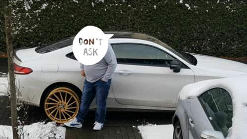

Habe mir eine Felge zum probestecken geholt und kann sagen es passt nicht!!! Ich weiß nicht wie du so fährst, aber es passt gerade ein mal ein Fingernagel zwischen Felge und Bremssattel.
Das wäre mir zu heiß. Muss jetzt prüfen, ob ich die Räder mit Distanzscheiben fahren kann/darf.
