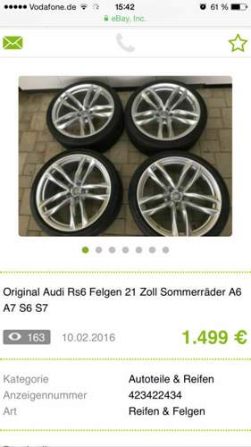

Felgendimension 21"
Hallo!
nach langer Suche habe ich trotzdem nichts zu dem Thema gefunden.
Will meinen Q5 im Sommer 21" aufschnallen.
Wunsch Dimension ware:
275/35/21 mit 9,5Jx21 ET35 Felge
Passt die Felge in das Radhaus?
Oder steht diese trüber?

Möchtest du jetzt Originale RS6 oder nachbauten? Wuste Garnicht das es nachbauten in 21" gibt. Da deine angebenden et nicht zu den originalen passt. Die hört sich so nach Anbauten et an.
sind nachbau.
Ehrlrich gesagt, ist mir ein Radsatz keine ~3500€ wert.
Ja hab gute Quellen wenn es um Felgen geht.
Sicher ist die Quallität nicht mit orignalen vergleichbar, jedoch hatte ich schon oft nachbau verbaut und hatte noch NIE Probleme
