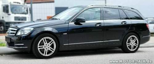

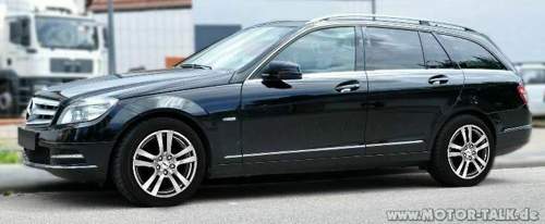

Bin jetzt aber gerade noch auf die Rial Bavaro gestoßen. Preislich ungefähr gleich (etwas günstiger). Siehe Bilder im Anhang, kann mich nicht entscheiden - welchen würdet ihr bevorzugen? Die Como sehen den Originalfelgen ähnlicher, was ob der Abwechslung für die Bavaro sprechen würde. Dennoch finde ich das Design der Como einen Hauch edler, kann aber auch an den Bildern liegen...

Como
Bavaro
wenn schon, dann die vom ersten bild, finde die anderen nicht ganz so schön. ich habe mir die proline b 705 gekauft, sind allerdings in mattschwarz, die in silber sind die b 700. beide sehen so ähnlich wie die avantgarde felgen aus.

Das Rial Bavaro hat eine Einpresstiefe von nur 36. Entsprechend stehen im Radgutachten zur ABE für das 204 T-Modell einige Auflagen zu Freigängigkeit und Radabdeckung. Dadurch ist dann auch Änderungsabnahme nach § 19(3) StVZO bei einer KFZ-Prüfstelle erforderlich.
Daher würde ich das Rial Como mit Einpresstiefe 47 empfehlen (Achtung: das gibt es auch mit ET35!). Es ist in meinen Augen auch eleganter als das Bavaro, das Proline B 700 oder auch MB-Räder in ähnlichem Design.
