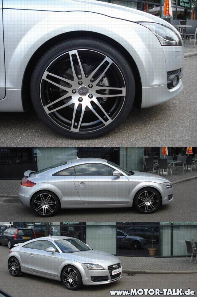

Eis4zeit
nimm BBS CH-R, hatte ich auf meinem silbernen TT...
http://www.motor-talk.de/.../...rage-bbs-ch-r-felgen-t3596147.html?...

Eis4zeit
Themenstarteram 30. März 2012 um 12:34
@Eis4zeit Danke für deine Antwort. Sind deine auf den Bild Original Audi Felgen?
