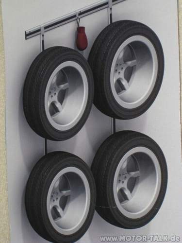

Hi Tim, kann dir das hier empfehlen (siehe Bild).
Hab ich auch und ist ziemlich stabil und Platzsparend.
Gibts bei Max Bahr für ca. 30 €
Alex

Genau das hab ich auch an der Wand hängen.

Hi Alex,
das ist auch gut. Muss ich mir mal ansehen!
Ich bin eben noch in der findungsphase 😁
