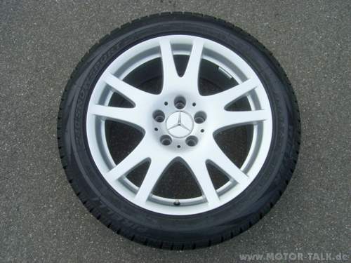

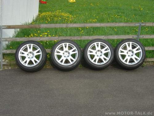

hab mir günstig Felgen vom CLS gekauft, es sind die 17" 5-Doppelspeichen (8,5Jx17 ET 28), Bild s.u., würde diese gerne auf meinem SL 320 montieren.
Die Serienbefestigungsschrauben vom SL 320 sind M12, 1,5x20, die vom CLS sind M14, 1,5x27.
Man sagte mir, dass ich M12 Schrauben mit M14 Kopf benötige, aber wie sieht es mit der Länge aus, müssen die jetzt 27mm oder 20mm (wie die Serienbefestigungsschrauben) lang sein.

Dsc05286
Dsc05288

Für die Räder vom CLS Typ 219 gibt es keine werkseitige Freigabe für den Betrieb auf einem SL Typ 129. Das bedeutet eine Änderungsabnahme nach §§ 21 und 19(2) StVZO und die anschließende sofortige Berichtigung der Fahrzeugpapiere durch die Zulassungsstelle.

Kurzzusammenfassung zur gewünschten Umrüstung:
Es bestehen sehr gute Chancen für eine Zulassung.
Jetzt zu den Einzelheiten, um die es sich zu kümmern gilt:
Radidentifizierung
Die in den Rädern eingegossenen Teilenummern müssen in einer Werksfreigabe für den Typ 219 enthalten sein.
Radtraglast im Zusammenhang mit dem Abrollumfang der Reifen
Die Eignung kann auf zwei Arten nachgewiesen werden.
  • Direkt, durch eine Bescheinigung der Daimler AG auf Anfrage dort.
  • Indirekt, durch den Vergleich der Fahrzeugtypen. Räder vom Typ 219 in der Größe 8½Jx17 ET28 sind werkseitig z.B. auf einem CLS 350 CDI mit einer maximalen Achslast von 1190 kg zugelassen. Der Typ 129 SL 320 dürfte knapp darunter liegen. Die Reifendimension 245/45 R 17 ist bei beiden Fahrzeugtypen gleich; diesbezüglich wird es keine Probleme geben.
Freigängigkeit der Rad-/Reifenkombination
Hier ist ein hilfreich, wenn ein Gutachten von Sonderrädern mit identischen Dimensionen vorliegt. Aus den Auflagen darin kann man ersehen, ob gegebenenfalls Änderungen an der Karosserie oder Änderungen an Fahrwerksteilen erforderlich sind. Was hier bestens passt, ist ein Radgutachten vom TÜV Pfalz für das Brock B13 8½Jx17 ET28. Darin gibt es für den Typ 129 im Zusammenhang mit der Reifendimension 245/45 R 17 keine Auflagen der erwähnten Art für den Betrieb auf einem SL 320.
Ausreichende Radabdeckung
Auch hierzu enthält das erwähnte Vergleichsgutachten keine Auflagen.
Reifengröße
Wenn es bei 245/45 R 17 bleibt, mache ich mir keine weiteren Gedanken.
Befestigungsmittel
Nettes amtliches Wort für die Radschrauben.
In diesem Fall gibt es ein paar Punkte zu berücksichtigen. Die Räder werden am CLS mit Schrauben M14x1,5 befestigt, am SL Typ 129 ist M12x1,5 üblich, und dieses Gewinde muss auch verwendet werden.
Die Kugelbund-Ø sind unterschiedlich. Bei Serienrädern für den Typ 129 ist es Ø24, beim CLS Ø28. Der Bund-Ø der Schraube muss zur Anlagefläche im Rad passen, also Ø28 (oder auch R14).
Schon deswegen werden Sonderschrauben benötigt.
Die Ermittlung der passenden Schaftlänge ist nicht ganz leicht. Bei M12x1,5 muss eine tragende Länge von mindestens 9,6 mm vorhanden sein, entsprechend 6,5 Umdrehungen. Das sind die Zielwerte.
Wenn ich mir Sonderräder als Beispiel nehme, die für beide Fahrzeugtypen zulässig sind, schätze ich die erforderliche Schraubendimensionen zu M12x1,5 , Kugelbund Ø28 (R14), Schaftlänge 24 mm, Festigkeitsklasse 10.9.
Diese Angaben habe ich nach bestem Wissen und Gewissen erstellt, nach mehrstündiger Recherche. Garantien für die Richtigkeit kann ich jedoch nicht übernehmen.
Anhand meiner Angaben wird der Themenstarter aber jetzt Informationen haben, mit denen er ein (kostenloses) Vorgespräch mit einem KFZ-Sachverständigen (aaSmT, nicht Prüfer!) bei einer Prüfstelle von TÜV (alte Länder) oder DEKRA (neue Länder) bezüglich der Zulassungsmöglichkeit führen kann.
Hinweis: diesen Fachmann gibt es nicht bei jeder Prüfstelle; vorher anrufen!
Die unten aufgeführten Dokumente sollte man dabei mitbringen.
