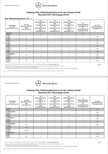

Hallo Liebe Leute,
ich bin Neu hier.
Ich kenne mich relativ wenig mit Felgengrößen aus.
Kann mir bitte jemand sagen, ob ich auf dem W205 T-Model bj. 2016 folgende Felge mit dieser Bereifung fahren darf bzw. kann? Ein Kumpel wollte mir diese überlassen, nur leider weiß ich nicht ob diese passen.
8JX18H2 - 5x112- et30 - mittelloch 66,6 - 245-40-18.
Vielen Dank im Voraus

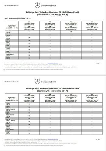

so, jetzt hab ich mir dann doch die Muehe gemacht selber wieder reinzuschauen ... also das Dokument von Mercedes fuer den S205 Kombi ist vom 04.12.2020. Habe die zwei Seiten fuer die 18 Zoll Bereifung angehaengt. Dort sieht man ganz gut, dass nur Mischbereifung zulaessig ist, ausser man hat 225/45 als M+S oder Sommerreifen. Ich weiss natuerlich nicht ob extra Gutachten die Liste ergaenzen oder nicht.
X steht fuer: werkseitig freigegebene Bereifung. Nach §36 StVZO auch als M+S-Bereifung mit abweichenderGeschwindigkeitskennung zulässig
Dreieck steht fuer: werkseitig lieferbareM+S-Bereifung
4.Nur zulässig in Verbindung mit SA-CODE 776 (AMG Radlaufverbreiterung) ohne SA-CODE 482(Federung für größere Bodenfreiheit).
8.Nur zulässig, wenn ab Werk als Sommerbereifung verbaut wurde.
10.Nur zulässig in Verbindung mit einem der folgenden SA-CODE:?483 (Fahrdynamik-Paket),?489 (Airmatic)

@MrMercury dein File betrifft nur die originalen Mercedes Felgen bzw die Werksbereifung. Hier geht es aber um Zubehörfelgen und laut dem jeweiligen Gutachten der Felgen sind auch Rundumreifen mit 18 und 19 Zoll erlaubt.
So schwer ist das ganze doch nicht...
Einfach das Felgengutachten sorgfältig durchlesen und die für einen relevanten Punkte rausschreiben.
Dann die Felgen aufs Auto schrauben, mal fahren und schauen, ob Freigängigkeit gegeben ist.
Wenn das dann alles passt einen Termin mit dem TÜV vereinbaren.
@mjr1 schrieb am 29. Dezember 2020 um 18:21:30 Uhr:
yep, steht auch dran,
Alle Angaben beziehen sich ausschließlich auf Original Mercedes-Benz Räder in Verbindung mit unseremMarkenzeichen und den im Anhang genannten Mercedes-Benz Teilenummern.
deswegen meinte ich ja oben, dass ich nicht weiss, ob irgendwelche weiteren ABE's Teilegutachten oder sonst was die Liste "erweitern". Hab bisher an jedem Auto immer nur Orig gehabt deswegen wusste ich das nicht :P ...

Hallo hole diesen Thread hier nochmal hoch.
Heißt das wenn er mit 225/45 Sommerreifen ausgeliefert worden ist dann ist es i. O.
Aber Nachträglich geht es nicht sondern nur mit
MS rundherum.
Wollte mir auch 18 Zoll OEM Felgen besorgen jedoch schreckt mich eine Mischbereifung ab wegen mal durchtauschen.
