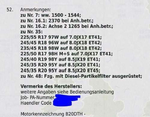

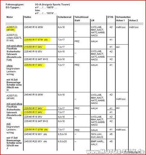

ist doch eigentlich gut beschrieben im Serienreifenkatalog auf Seite 5, siehe Anhang. Ansonsten findest du die Info auch in deinen Unterlagen der Fahrzeugpapiere. In der EWG- Übereinstimmungsbescheinigung (COC) sind die zugelassenen Rad- Reifenkombinationen unter Ziffer 32 & 50 aufgeführt. Zum "begrenzten Lenkeinschlag", wie es der Name schon sagt. Der Lenkeinschlag ist begrenzt, damit z.B. die dicken 20" bei Volleinschlag nicht im Radkasten scheuern.

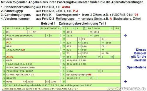

das ist widersprüchlich. Eigentlich sollte die COC verbindlich sein, also sollten die auch passen. Andererseits ist die 16" Bremsscheibe hinten voll, d.h. nicht innenbelüftet. Du kannst mal deine FIN HIER eingeben, dann erhältst du deine Ausstattungsliste und normal beinhaltet die auch das verbaute Bremssystem (J60 = 16" / J61 = 17" / J62 = 17"+ / J64 = 18"+).

Die werden dann wohl nicht passen, bzw. am Bremssattel streifen. Kontrolliere doch mal ob sich die FIN im COC mit der am Auto (Fahrerseite Windschutzscheibe) deckt. Nicht das du falsche Papiere erhalten hast.
geprüft und passt. COC ist richtig und die 16 Zöller stehen darin. Trotzdem werde ich es gleich versuchen. Ein Vorderrad umstecken dauert ja nur 10 min. Ich sach dann bescheid!

vielleicht hilft ein Blick in den Umrüstkatalog Anlage 1 Seite 175 , bzw 458 ff "Berichtigung der Fahrzeugpapiere" !
Gruß Blaubeer
auf Seite 132 sind 6,5Jx16 ET 41 für A20 DTH aufgeführt. Nach dem Umrüstkatalog sollte es klappen. Ich fahr dann mal los in meine Werkstatt. Und in dem COC stehen se ja schon drin. Berichtigung nur notwenig, wenn se nich drinstehen. Also: Versuch macht schlau.
NEFZBreaker
Seite 175:
Anmerkung:Bei FAhrzeugen mit Motor A20DTH mit MT Getriebe .. ist aufgrund des Einsatzes einer aufgewerteten 17Zoll Bremsanlage eine Montage der Bereifung 215/6016 95V nicht möglich Jedoch wird in verschiedenen Fahrzeugdokumenten diese Reifengröße gezeigt. .....
