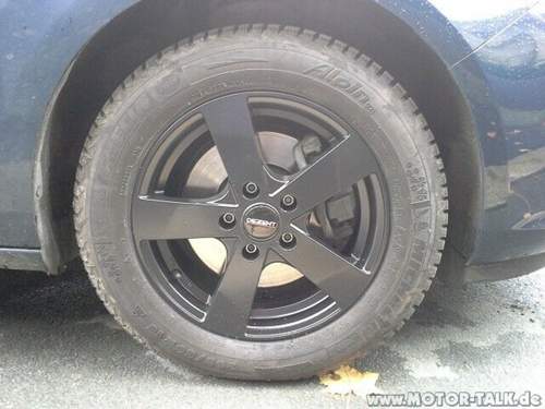

Habe seit gestern die Dezent TD Dark in 6,5Jx15 ET40 5x115 auf meinem Astra:
https://www.reifentiefpreis24.de/product_alu_info.php?...
Aus meiner Sicht optisch gut passende Felgend und dank winterfester Lackierung und großen Speichen ideal für die kalte Jahreszeit!
Bei Interesse kann ich Bilder von der Felge am Fahrzeug nach liefern!

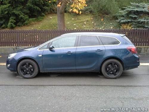

So, hier nochmal die Dezent TD Dark auf meinem Astra J:
Dezent-td-dark-astra-j-1
Dezent-td-dark-astra-j-2

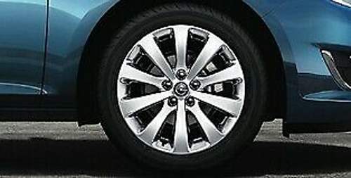

Braucht jemand für den Winter vier original Opel 17" Felgen in 7Jx17 ET44 LK 5x115? Wären diese da:
Hätte die günstig abzugeben! Schickt mir bei Interesse einfach eine PN!
