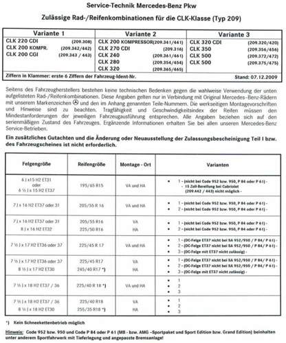

Mit dem Sportpaket (AMG) (SA 952/950) darf man auf dem CLK 280 (Variante 2) nur 18" fahren, siehe Anhang.
EDIT: Ach Quatsch, gilt nur für bestimmte Mercedes Felgen. Hm ja, da sollte doch auch 17" gehen?
Rad-Reifen-Kombinationen W209
Da die Bremse ursprünglich vom C32 stammt (und fürs Sportpaket nur mit "Mercedes-Benz" Schriftzug versehen wurde), gehen natürlich auch 17". Damit wurden die 32er Modelle nämlich ausgeliefert.... Lediglich die Standard ET von 37 passt bei 7.5x17 nicht, sondern es muss die ET 36 sein - auch hat die Form einiger Felgen einen Einfluss auf die Passform. Generell passen 17" aber problemlos über die (nicht allzu große) 345er Bremse.

Oder du fährst die Felgen aus der Reifenfreigabeliste mit den passenden Reifen ... dann sind diese eintragungsfrei.
Wie gesagt. Der C32 hatte ursprünglich die 345er Bremse drauf, wurde nur mit 17" ausgeliefert (18" gabs am Anfang über das Performance Center). Bei 7.5 benötigt man dann lediglich eine ET 36 statt 37. Erst ab 360mm bzw. 340er 6-Kolben (SLK 55) benötigt man 18".

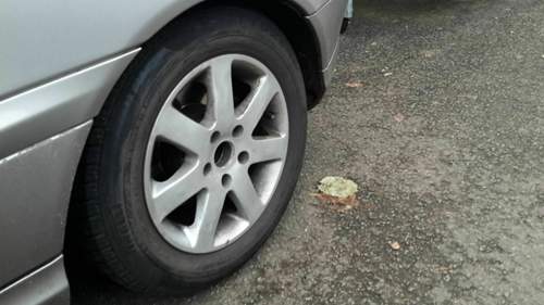

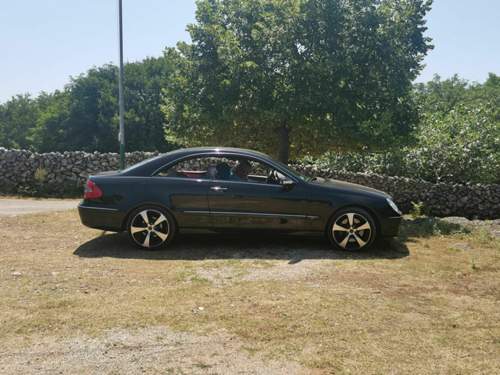

Es geht um meinen Freund der in diesem Jahr seinen Vater verloren. Er hat ihm ein CLK 200 Kompressor Coupe aus 2003 zurück gelassen.

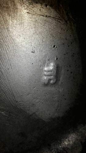

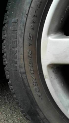

Bei dem Fahrzeug sind die auf den Bildern dargestellten Felgen mit Winterreifen montiert. Bei einer Fahrzeugkontrolle wurde er angehalten und es wurden die Räder bemängelt, da diese nicht Original-Mercedes seien, diese nicht eingetragen sind und er auch keinen Nachweis für die Zulässigkeit hat.
Kann mir jemand sagen welche Felgen das sind, die KBA-Nr. 45309 steht lt. Aussage meines Freundes auf den Felgen drauf. Wenn auch noch jemand sagen kann ob es dafür eine ABE oder ein Gutachten gibt wäre das natürlich noch besser.

Es Handelt sich um eine Autec Alufelge in 7 x 15 und gehört niemals auf einen CLK egal welche Motorisierung.
Sollte für einen BMW sein laut KBA.
Wie schon geschrieben ist das ein Autec Alurad A705 in 7x15. Ein Gutachten mit 5/112 Befestigung habe ich auch gefunden, da sind aber nur Fahrzeuge der VW Gruppe aufgeführt:
http://www.fairtrieb.eu/eBay/fairkaufsagentur/Abe/45309.pdf
Am besten mal Autec direkt anschreiben und nach einem passenden Gutachten fragen:
https://autec-wheels.de/hilfe-service/gutachten.html
15" ist für den W209 schon sehr klein und das gabs nicht ab Werk.
6-6,5Jx15 gab's ab Werk mit 195/65R15 beim 200er Pre-MoPf, siehe Anhang "Variante 1".
