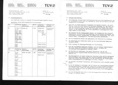

Es gibt ja ein Gutachten dazu, habe ich ja schon beigefügt.
Und danach wurde die Reifen- Felgenkombination begutachtet und eingetragen.
Die Zulassung der Felge für deinen Mini erfolgte durch das Technologiezentrum Typprüfstelle der TÜV Pfalz Verkehrswesen GmbH akkreditiert, von der Akkreditierungsstelle des Kraftfahrt-Bundesamtes!
Steht alles auf der letzten Seite!
Bedauerlicherweise wurde bei der Eintragung leider versäumt den Auflagen Beachtung zu schenken...^^
@Gummihoeker schrieb am 26. Juni 2017 um 19:45:01 Uhr:
Klär mich bitte auf.
Ich habe mir jetzt mal die Mühe gemacht das Gutachten und die für den Mini gemachten Auflagen durchzulesen.
Welche der im Gutachten genannten Auflagen wurden vom Prüfer nicht beachtet?

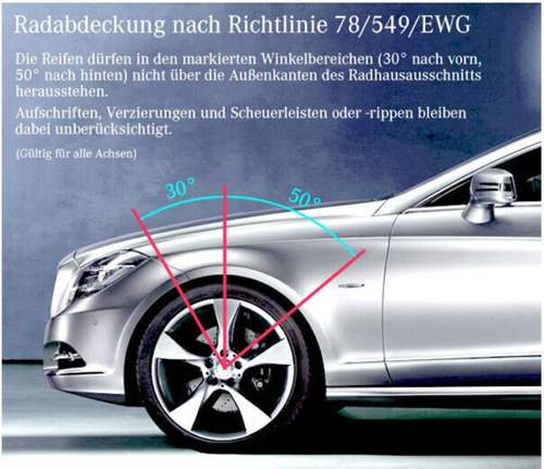

@GD_Fahrer
Das komplette Rad muss abgedeckt sein. Lauffläche, Reifen und die Felge. Auch der Felgenstern, wenn dieser nach außen ragen sollte. So sagte es mir der TÜV Rheinland. Dies sah früher allerdings anders aus.
@Audia842 schrieb am 26. Juni 2017 um 21:18:22 Uhr:
@GD_Fahrer

@mk4x
Zumindest der größte Teil der K-Auflagen.
K1c
Die Radabdeckung an Achse 1 ist durch Ausstellen der Frontschürze und des Kotflügels oder durch Anbau von dauerhaft befestigten Karosserieteilen im Bereich 30° vor bis 50° hinter Radmitte herzustellen. Die gesamte Breite der Rad-/Reifenkombination muss, unter Beachtung des maximal möglichen Betriebsmaßes des Reifens (1,04 fache der Nennbreite des Reifens), in dem oben genannten Bereich abgedeckt sein
K2c
Die Radabdeckung an Achse 2 ist durch Ausstellen der Heckschürze und des Kotflügels oder durch Anbau von dauerhaft befestigten Karosserieteilen im Bereich 30° vor bis 50° hinter Radmitte herzustellen. Die gesamte Breite der Rad-/Reifenkombination muss, unter Beachtung des maximal möglichen Betriebsmaßes des Reifens (1,04 fache der Nennbreite des Reifens), in dem oben genannten Bereich abgedeckt sein.
K32
Bei Fahrzeugausführungen mit Zusatzradabdeckungen an Achse 2, ist durch Nacharbeit dieser Radabdeckungen eine ausreichende Freigängigkeit der Rad-Reifenkombination herzustellen
K42
An Achse 2 ist durch Nacharbeiten der Radhausausschnittkanten eine ausreichende Freigängigkeit der Rad-Reifenkombination herzustellen.
K56
Durch Nacharbeit der Heckschürze am Übergang zum Radhausausschnitt ist eine
@GD_Fahrer
Thx meine Schluffen sind fast bündig, stehen in der Rundung nur etwas vor....hatte bisher noch keine Probleme, die Reifengröße ist ja auch explizit in den Felgen Papieren vermerkt, die gesamte Felge liegt tiefer als der Reifen....
Dann zeig' doch mal die Zeile mit den Auflagen für deinen Wagen.

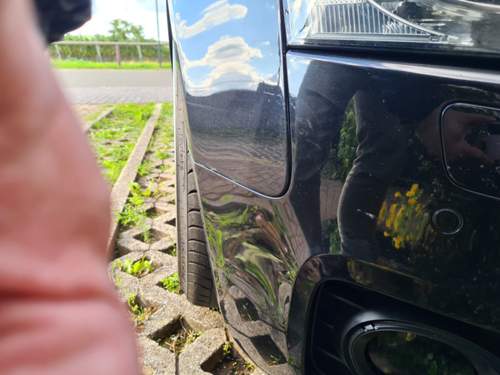

Moin, ich fahre ET35, 20" auf 10J und 265er Reifen. Ich bin etwas unzufrieden mit der Optik da die Felgen zu weit nach innen stehen. Daher würde ich mir gerne Distanzscheiben montieren. Kurz und Knapp im Jahr 2023, wie weit darf ich mit dem Felgenhorn raus, da das Felgenhorn bei mir weiter raus steht als der Reifen. Ich habe noch nie Distanzscheiben montiert daher kann ich absolut nicht sagen welche Breite sie haben müssen damit es gut aussieht UND legal ist. Gibt es eine Möglichkeit das ganze zu messen so dass ich weiß ab wann es zu viel ist?
Bild #210775436
222
20230807
Bilder sagen mehr als tausend Worte.
Es müssen Rad und Reifen abgedeckt sein.
Radabdeckung
