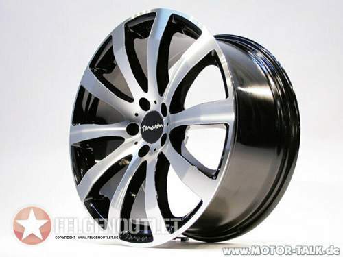

Felgen/Reifen Beratung 19", 8,5J, ET40 / ET45
hey alle zusammen 🙂
ich denke, ich habe mich nun für die Tomason TN4 schwarz poliert odeeer Tomason TN7 entschieden (siehe Anhang)... aber eher die TN4..
Meine Frage:
Die TN4 gibts in 19", 8,5J und ET40... wird das passen mit einer Tieferlegung (denke, ich werde Federn verbauen)?
Und welche Reifen soll ich wählen? :S Angeboten wird:
215/35 R19
225/35 R19
235/35 R19
Kenne mich mit Reifen null aus :S und weiß auch nicht, was was bedeutet..
Und die Frage ist auch, WELCHE Reifen? also welche Marke? Wollte schon gute Reifen haben, aber nicht wieder welche die utopisch teuer sind..
Hoffe, ihr könnt mir weiterhelfen!

Hi vroly
Ich mache es kurz.
ET 40 passt gar nicht!
ET 45 passt!
Allerdings werden bei einer Felgenbreite von 8,5x19 hier die 235er Reifen sehr eng werden daher lieber auch die 225er Reifen wählen.
Innenkotflügel muss bearbeitet werden, d.h. die Schraube vorne auf ~12 Uhr muss raus und die Lasche umgelegt werden, ist aber kein Akt.
Klick
Hinweis zur Reifenmarke:
Es gibt zwei Dinge an denen du beim Auto nie sparen solltest,
das sind Reifen und Motorenöl!
Also bitte keine Billigteile aus Asien oder Osteuropa.
Auch importierte Reifen aus der USA sind mit Vorsicht zu genießen wegen dem Geschwindigkeitsindex!
Im Internet findest du genügend Reifentests.
Du musst ja nicht den teuersten nehmen, nimm aber zu deiner Sicherheit einen Markenreifen.
Gruß cleo66

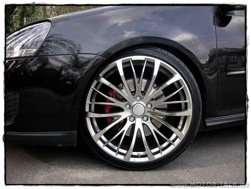

P.S.: hab mal en bild angehangen von nem Ver mit ET40 felgen.. da passts auch :O

Dein Reifenhändler will verkaufen, deshalb sagt er dir das das passt.
Die Auflagen sagen nunmal was anderes.
Eine 8,5" breite Felge mit ET40, einen 235er Reifen mit zusätzlicher Tieferlegung, tja wo soll das Rad denn hin, da ist kein Platz mehr.
Davon abgesehen das das Rad eh schon raussteht schleift es auch noch im Innekotflügel .
Wenn Dir die Nacharbeiten und vor allem die Kosten egal sind dann kann man soetwas natürlich realisieren, kein Problem.
Gruß cleo66
habe oben nochmal meinen beitrag editiert.. schau mal, da ist ein Ver mit ET40 Felgen.. und da passt's :O
Der Ver hat m.M.n. mehr Luft als der VIer.
Schaue mal im GTI Forum rein 😉
