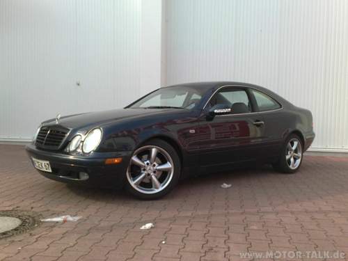

Hab dir mal ein Bild von meinem upgeloaded...
Hinten einser Vorne zweier Gummis. 17 Zöller
12042009260
aber das is noch mit den standart federn oder?
Nein. 40/40 H&R
also sind das auf dem bild 400 mm federn un die 1er (bzw. 2er) gummis??
das is perfeckt 😉 denn das is find ich genau die richtige tieferlegung 😉
sieht sportlich aus is aber nich zu tief das man über kein bordstein kommt 😉
perfekt ich hatte schon schiss das 40 mm zu tief wird 😉

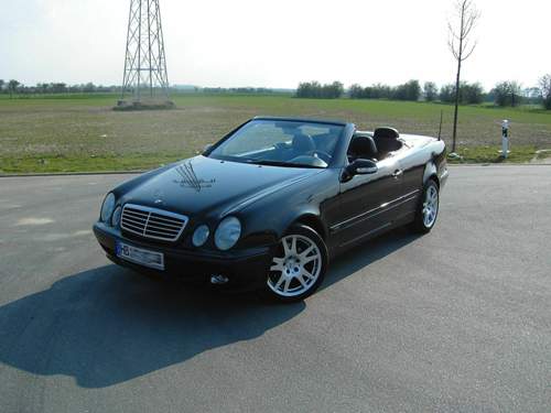

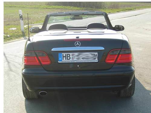

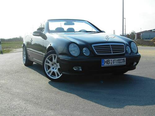

Also bei mir hat es locker gepasst, hab aber auch (noch) keine Tieferlegung.
Zum Thema ET find ich die CLS Felgen besonders geil, da die von der ET super zum CLK passen.
Sie schließen bündig ab auch ohne Spurplatten.
Übrigens die CLS- Felgen stehen ab nächster Woche zum Verkauf. Wer interesse hat kann sich ja melden.
