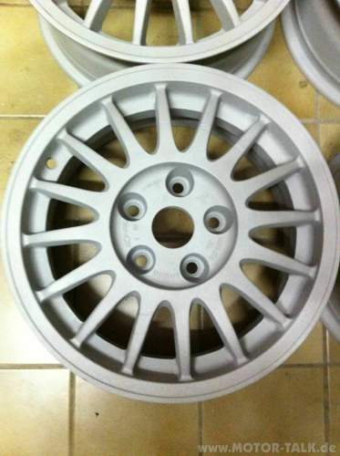

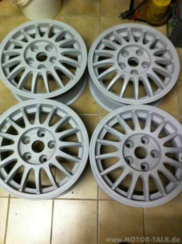

So kurzes Update mit einer neuen Frage. Die Felgen waren beim Entlacken und Strahlen und sehen jetzt wie neu aus. Naja fast...
So ein paar kleine Macken gibts es noch und die möchte ich jetzt mit etwas Spachtel ausbessern. Da mir aufgefallen ist das Pulverbeschichten relativ günstig im Vergleich zum selber lackieren ist werde ich es Pulverbeschichten lassen auch wenn die originale Farbe nicht zu 100% getroffen wird aber dann hab ich es wenigstens vernünftig.
So und jetzt zur Frage. Beim Pulverbeschichten wird ja mit elektrischer Ladung gearbeitet und wenn ich da jetzt Spachtel drauf mache dann ist die Oberfläche kein Metall mehr. Könnte mir vorstellen das es trotzdem geht aber ich frage besser nach damit nicht alles umsonst war.
Wenn wir schon bei umsonst sind😉... Hab für das chemisch Entlacken 20€ und nochmal 20€ pro Felge fürs Glasperlenstrahlen bezahlt, daher soll es jetzt auch professionell fertiggestellt werden.
Damit ihr was zu gucken habt noch zwei Bilder😉
Grüße Kerzenleuchter

eventuell kannst du´s mit zinn versuchen... oder du lässt dir die felgen an den stellen aufschweißen.
aber ich glaube es wird auch auf normalen spachtelkitt halten.
Es gibt doch Aluminium-Spachtelmasse!
Klick mich feste...
Gruss
