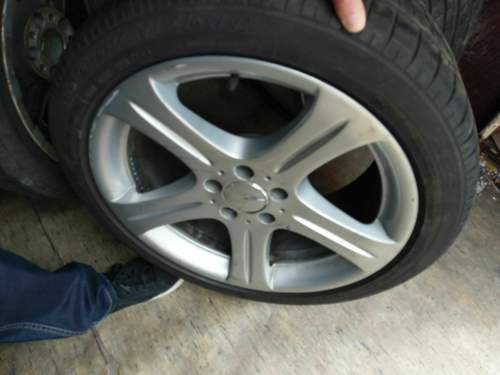

kurze Frage. Ich hab ein Angebot bzgl. Felgen bekommen. Was mich sehr irritiert hat war, dass auf den Felgen stand ob sie für die VA oder HA sind. Da meine Frage an euch, wo liegt der Unterschied?
Die Einpresstiefe ist glaub ich eine andere, wäre das technisch und gesetzlich gesehen legal einfach Adapterring drunter zu hauen?
Angeboten werden mir nämlich 3x 8,5Jx18H2ET18 Felgen, wo Hinterachse reingestanzt ist. Und eine für die vordere Achse, da diese gesäubert wurde konnte ich sie mir leider nicht ansehen und hab auch kein ET dazu, mir wurde aber gesagt, dass die ET anders ist.
Gibt es sonst welche Unterschiede? Würde ungerne 3x HA und 1x VA Felgen fahren... 😠

Was heißt reingestanzt? Original oder nachträglich?
Wenn es 8,5J mit einer ET18 sind, dann sollten sie auch gleich sein.

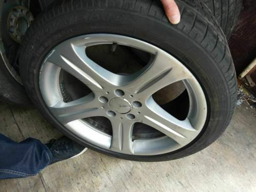

@HJü siehe Anhang, ist original so.
Bilder im Anhang.

Kann es sein, dass es die ET für das Kit ist, sprich für 2xVA 2xHA Felgen gibt es je Achse unterschiedliche ETs. Der Rest ist aber identisch?

Der Unterschied liegt darin, dass die angebotenen Felgen für einen Mercedes CLS und nicht für eine E-Klasse sind.
Naja, viele glauben halt, eine MB-Felge kann an jeden MB geschraubt werden. Gerade da ist das selten der Fall, auch wenn z.B. Zubehörräder da flexibler einsetzbar sind, ist das bei den hauseigenen Rädern meistens nicht der Fall.

Bei MB z.B. ist die hauseigene Räder/Reifen-Freigabe mit deren Felgen verknüpft, diese haben Teilenummern und somit ist eindeutig beschrieben, was erlaubt ist, alles andere ist eben nicht erlaubt. Wenn du ein anderes Rad fahren willst, hast das entweder ein entsprechendes Gutachten oder du kannst es über eine Einzelabnahme versuchen, was aber nur dann Aussicht auf Erfolg hat, wenn dieselbe Reifengröße bei einem anderen Konzernfahrzeug mit dieser Größe auf der Felge freigegeben ist. In dem Fall könnte der TÜV auf den Nachweis eines Impact-Tests verzichten und sich die Einbausituation per se ansehen und danach entscheiden.
