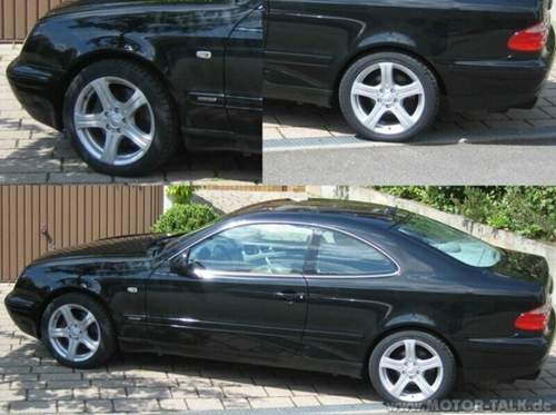

Mir hatten damals die CLS Felgen auch gefallen, aber die Anpassungsarbeiten für die 18" waren mir einfach zu viel...ich bin dann gerne mit dem Quasi-Nachbau von SMC in 17" rumgefahren...
ICH persönlich fand die schön...
CLS Style Felgen von SMC

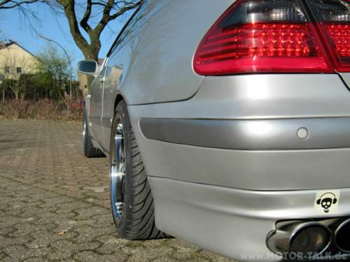

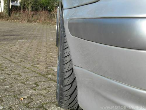

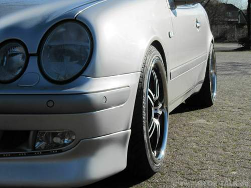

ich fahre zum Beispiel:
CLK 320 Elegance Baujahr 11.1998 Motec Pantera VA 8,5x18" ET 30 HA 9,5x18" ET 30 Nankang NSII 225/40/18" und 255/35/18" HA: Spurplatten von H&R 20mm (10mm pro Rad)
das ganze ohne Karroseriearbeiten, mit Tieferlegung, mit Tüv Abnahme. Keine Probleme, selbst mit 19" möglich.
Sicherlich gibt es Empfehlungen von Mercedes was die Rad/Reifenkombinationen betrifft, auch diverse Gutachten (Herstellerspezifisch) meistens wird aber alles heißer gekocht wie gegessen.
