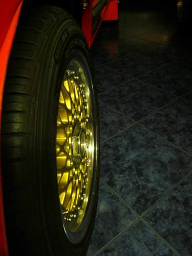

Img-0210
Img-005

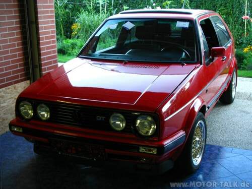

Hallo Golf II Gti 16V,
wenn ich mir die Bilder ansehe, scheinen Freigängigkeit außen und Radabdeckung kein Problem darzustellen (ohne Garantie).
Das Raddesign passt auch gut zu einem Golf II, dafür ist es zeitgemäß.
