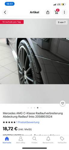

Hallo, denke, dass da die AMG-Flaps noch hinten ran müssen.
Nicht teuer und einfache Montage.
Meinst du die da?

@fabio22 schrieb am 16. Januar 2022 um 18:54:53 Uhr:
Meinst du die da?
Jepp
