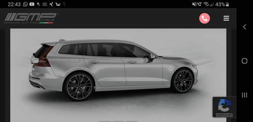

Hallo mal ne Frage zu einer Felge auch wenn es bei mir nicht um den Polestar geht wollte ich euch hier trotzdem mal fragen da ihr euch ja schon ne Zeitlang mir diversen Größen auseinandergesetzt habt. Habe im Netzt eine schöne 20" Felge gefunden allerdings hat diese eine Breite von 9J Et 40, geht das ohne arbeiten an der Karosse unter einen T6 Recharge? Anbei Bilder.

Ich fahre 20" Sommer 245/35 und 19" Winter 245/40 und merke keinen großen Unterschied. Habe aber im Polestar das Öhlins Fahrwerk. Das macht sicher einen großen Unterschied.... Auf dem nor.alen Fahrwerksicher anders....
Mit einer 9x20 Felge fährt hier schon einer. Such mal im Tread 20" für den V60. Oder unterhalte dich mit @S/ist/nicht/genug. Er fährt 8,5x20 ET35.

Ich kann es dir fast schon garantieren das es passt.
Heico fährt 9x20“ und 9x21“ mit 245mm oder sogar 255mm Bereifung und ET38. Die Marke der Reifen ist natürlich auch entscheidend, aber ich denke da hast du noch Luft da du auch keine Tieferlegung verbaut hast!
Einzelabnahme wirst du aber machen müssen wie ich auch!
