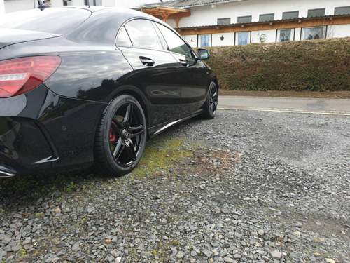

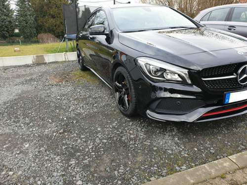

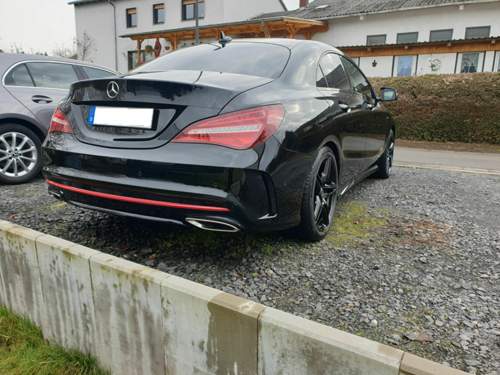

Hallo Leute,
ich habe mir für meinen 2015er CLA Shootingbreak 200d amg line neue Felgen bestellt.
8,5 x19 ET45 und hätte vor 225/35 R19 drauf zu machen.
Jetzt meine Frage bzw. Fragen:
Soll ich eher 235/35 R19 fahren?
Bei dieser Bereifung kommen allerdings ein paar Auflagen hinzu die zu erfüllen sind.
Ich bin kein Experte auf dem Gebiet und hatte bislang nur originale Felgen.
Hat jemand evt. Erfahrung mit dieser Felgengröße bzw. Rad-Reifen kombi?
Was fährt sich schöner?
Was sieht besser aus?
Was ist sinnvoller?
Möchte die Felgen auch eintragen lassen.
Musstet ihr Änderungen an den Kotflügeln machen?
Bilder zum veranschaulichen der Unterschiede wären auch super!
Eine Sache noch:
Felgenauflage BK1:
Sonderrad nur zulässig für Fahrzeugmodelle mit Bremsscheibendurchmesser 320mm an Achse 1.
Kann es sein das die Felge trotz meiner 295er Bremsscheibe (also kleiner) passt und evt. per Einzelabnahme auch Eingetragen wird?
Oder ist die Felge für das Auto gestorben?
Es wäre echt toll wenn mir hier jemand weiterhelfen könnte.
danke schon mal

Ich stand vor dem gleichen Problem wie du. Meine Sommerfelgen haben 8,0 x 18 ET 48 und meine Winterfelgen 8,0 x 18 ET 45, beide haben 235/40 R18 drauf. Die Zollgröße ist in dem Fall egal, da die Reifen kleiner werden. Das Problem bei dir ist 8,5 und da kann ich dir keine Informationen geben. Ich habe es einfach gemacht. Ich habe mir die ABE auf der Herstellerseite ausgedruckt, bin zu GTÜ gefahren und habe ihn höflichst gebeten nachzumessen.
Ich bin auch der Meinung, irgendwo habe ich gelesen, dass auf den CLA sogar 245 er Reifen passen ohne zu bördeln, ich wollte es jedoch nicht riskieren.
Nun zu deinen Fragen:
Was fährt sich schöner? - In Kurven hat das Auto Stabilität, beim beschleunigen ist es jedoch durch das Gewicht ein Nachteil.
Was sieht besser aus? - Naja, größere Reifen bedecken die Felge besser und sieht optisch schöner aus. Könnte aber Geschmackssache sein. Obwohl man bei CLA die Reifen hinten kaum sieht, sieht ein breiter Reifen besser aus.
Was ist sinnvoller? - Wenn es dir um die Beschleunigung geht, lieber weniger Gewicht. Wenn du in Kurven besseren Grip haben möchtest...... .
Möchte die Felgen auch eintragen lassen. - Wird dich ca. 60 € kosten.
Musstet ihr Änderungen an den Kotflügeln machen? - Diese Frage kann ich dir nicht genau beantworten. Frag da am besten den GTÜ Prüfer.
Ich hoffe, ich konnte dir helfen.
