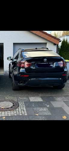

Ich habe jetzt gleich Termin beim TÜV. Frage mich jetzt ob ich meine Felgen eintragen lassen muss oder nicht. Hinten habe ich 325 30 und vorne 285, 35 Reifen drauf.
da ist ja original Felgen, liest man immer wieder, dass sie nicht eingetragen werden müssen.

Na ja…das wird dir gleich der TÜV Mann schon sagen. Du kannst eine Liste mit zulässigen Reifen / felgenkombinationen für dein PKW googeln. Was nicht in der Liste ist, braucht Abnahme. Diese wird aber erst erteilt, wenn eine unbedenklichkeitsbescheinigung vom Prüfstand vorliegt (ADAC macht sowas z.b; eine Werkstatt eher weniger) ; sonderabnahme, ADAC Bescheinigung, Mehraufwand, …ca 380 Euro
…und zur Zulassungsstelle müsstest dann auch noch für Eintragung in Kfz schein

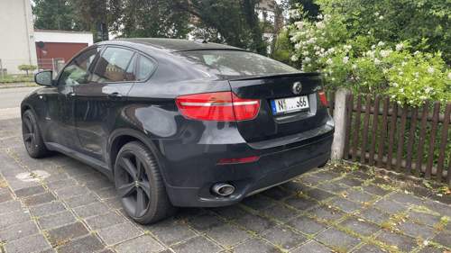

Genau das ist der Punkt, mit den 20 Zoll Felgen wäre das durchgegangen aber mit 21 Zoll nicht. Dann spielt es auch eine Rolle ob die Anhängerkupplung da ist oder nicht. Verstehe zwar dein Zusammenhang nicht aber darauf hat er auch hingewiesen. War ein ganz pingeliger. Nur ich weiß jetzt nicht ob ich die Plastikverbreiterung mache oder ob ich unternehme.

Das hier brauchst Du wahrscheinlich:
Nachrüstsatz Radlaufverbreiterung für 21" Felgen original BMW - 51710007390, 51 71 0 007 390, 0007390, 51-71-0-007-390

So hat der ausgesehen- allerdings mit den Pirelli-Winterräder.
Die Dunlop´s Sommer sind deutlich breiter ! Obwohl beides 325/30R21

Ich bin zur Einzelabnahme damals im April mit meinen Winterrädern hingefahren. ( 285 35 R21und 325 30 R21 auf der Styling 128 )
Der Trick: Die Pirelli Ice&Snow sind von der Lauffläche deutlich schmaler als die Dunlop Sport Max :D
Der 325er Pirelli hat grad nur eine gemessene Laufflächenbreite von 29cm - Der Dunlop hat gemessen 32 cm.
Spielt aber für die Eintragung dieser Kombination, keine Rolle... Grins
