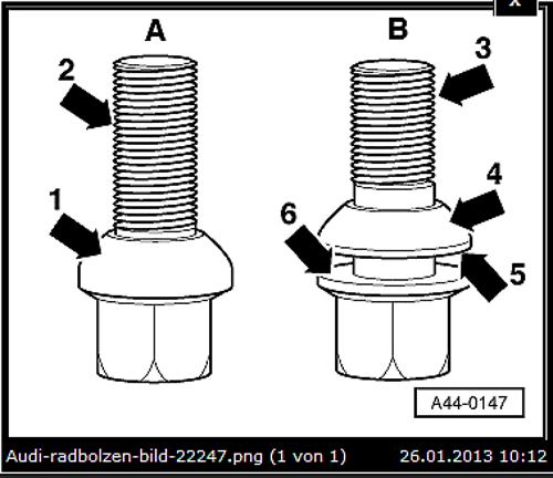

Aus einem anderen Forum:
Für die Leute die immer noch an die Gerüchte glauben, das weder das Gewinde der Radverschraubungen noch der Bund geschmiert werden darf, ist hier ein Bild aus den technischen Unterlagen von VW Audi. Es zeigt die Stellen an welchen geschmiert werden soll. Als Dank für die Leihgabe der Skizze mache ich hier nochmal Werbung für die Original VW Audi Paste Nummer G052109A2.
26.01.2013, 10:17
Nachtrag:
28.01.2013, 18:17
Das von VW Audi angegebene Anzugsdrehmoment bezieht sich sowohl für neue oder neuwertige Radverschraubungen die nicht gefettet sind als auch für leicht angegammelte gereinigte Radverschraubungen die wie vorgeschrieben gefettet wurden.
Nochmal in Kürze: VW Audi sagt, wenn Radschrauben und Aufnahmegewinde neu oder neuwertig sind dürfen sie trocken eingebaut werden. Sind die Dinger leicht korrodiert müssen sie gereinigt und gefettet werden. Sind sie stark korrodiert müssen sie erneuert werden.
