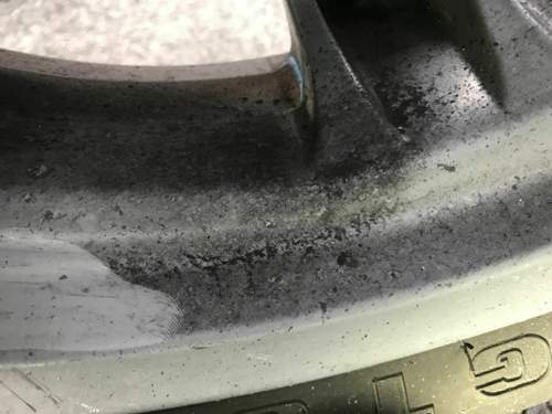

Der Roller kommt mir so ein wenig träge vor. Hatte 6 Wochen Pause, seit Freitag wieder am fahren. Irgendwie fehlt es ihm an Spritzigkeit und, so denn der Tacho richtig anzeigt, auch an Endgeschwingikeit. Jetzt ist mir grad aufgefallen das mein ehemals silbernes Hinterrad voll ist mit schwarzem Abrieb. Hab vor 250 km die Bremsbeläge gewechselt, Original Piaggio, aber ich denke nicht das es daher kommt. Die Bremsscheibe ist nicht heiß, da scheint nix zu schleifen. Kann das durch das Gehäuse vom Riemen kommen? Der sollte eigentlich nagelneu sein, wurde über den Vorbesitzer, in diesem Fall nur Zwischenhändler, von einem sachkundigen Kollegen erledigt.

Jetzt ist dunkel. Aber ich bezweifle das man am Foto sieht was es ist, nur das die Felge schwarz ist. Obwohl sie eigentlich sauber sein müsste. Bin da, naja, nicht übertrieben pingelig, aber der Roller ist schon recht sauber...

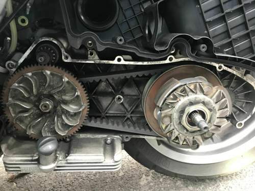

ich versuche mal morgen den Deckel abzunehmen, schau schon die ganze Zeit auf Yumpu im Werkstatthandbuch und da steht viel von Spezialwerkzeug und so. Mal schauen. Bin eigentlich gut ausgerüstet. Wird schon werden....
Spezialwerkzeug sehe ich für das Abnehmen des Deckels nur an einer Stelle: Bei dir ist die Welle der Kupplung sinnvollerweise auch im Vario-Deckel gelagert und auch noch verschraubt. Da kann man vielleicht einen Schraubenzieher zum Blockieren der Kupplungsglocke nehmen, aber hinter der Glocke sitzt gleich die Kupplung und davor sind auch noch ein paar Lüfterschaufeln... also das wäre Murks...
Dass Öl von oben in das Variogehäuse hinein läuft, ist aber schwer vorstellbar, IMHO.

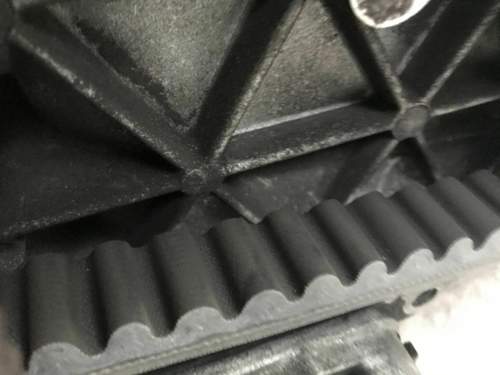

So, Deckel war runter, da war ein Riemen, was soll ich sagen. Er war nicht spröde oder rissig, Sah soweit in Ordnung aus. Hab ne Dose Bremsenreiniger verbraucht , alles soweit sauber gemacht, war jetzt auch nicht übermäßig verschmutzt. Hinterrad gereinigt. Werd morgen mal zur Arbeit fahren und schauen...ich stelle ein paar Fotos ein. Vielleicht entdeckt ja jemand einen Fehler.
@ Multitina: ja, ich denke das da keinerlei Flüssigkeit von oben in den Kasten kommt. Da ist alles dicht.
Mal schauen wie lange die Felge jetzt sauber bleibt...
Bild Nr 2 ist übrigens die dreckige Felge.
Vielen Dank für eure Hilfe
Gruß Carsten

Da war aber definitiv was rein gelaufen...selbst dicht Dichtungsfläche ist ja schwarz...
Themenstarteram 4. September 2020 um 18:43
Hmm, meinst du? Dann ist der Kasten aber nicht gut dicht. Machte eigentlich den nicht den Eindruck das da Spalte sind. Der Roller selbst ist absolut trocken, keine Inkontinenz zu entdecken. Bin auch die paar Tage nicht in Regen gekommen. Und es war auch kein Film am Gehäuse zu entdecken und der Staub war auch trocken. Ich beobachte das mal.
Morgen Nachmittag hat er 50 Kilometer runter. Mal schauen ob sich wieder was zeigt.
