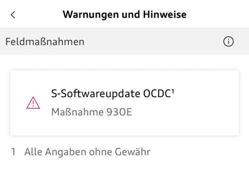

Für meinen Q4 45 (08/24, SW 4325) habe ich in der MyAudi eine Mitteilung erhalten, dass mein Fahrzeug von der Maßnahme 930E betroffen ist (siehe Bild).
Ich vermute mal, dass sich es darum handelt:
https://www.nhtsa.gov/?nhtsaId=25V125000https://www.nhtsa.gov/?nhtsaId=25V125000
Austausch OCDC Steuergerät. Fehlerhafte Produktion bei Bosch in Ungarn.
Infos auf deutsch oder zu der Nummer habe ich nicht gefunden.
Werde mal beim Freundlichen nachfragen.

Die Maßnahme 930E beinhaltet ein Softwareupdate des Hochvolt-Ladegerätes, also für ein Steuergerät, nicht mehr und nicht weniger.

Das Update 930E hat nichts mit der manuellen Vorkonditionierung zu tun.
Am Freitag wurde das Update bei meinem Audi Q4 55 MJ 2025 SW: 4325 durchgeführt.
Dauer ca. 40 Minuten. Software für ein Steuergerät des Hochvolt-Ladesystems wurde aktualisiert.
Keine funktionalen Veränderungen und weiterhin SW 4325.
