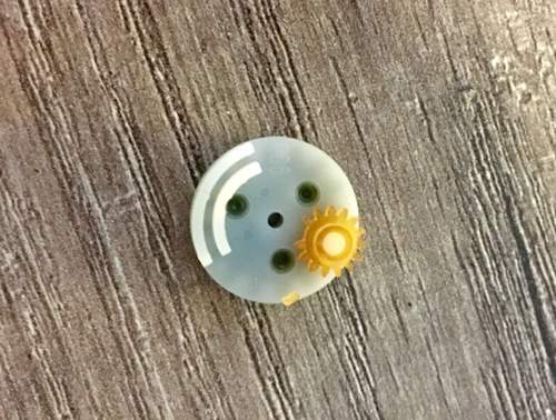

Jetzt muß ich mich aber erstmal um einen neuen Tacho kümmern, denn beim alten gehen seit ein paar Tagen Kilometerzähler und Tageskilometerzähler nicht mehr. Diese Fummelei mit neuem Zahnrädchen ist mir dann doch nix. Vorübergehend lasse ich eine Fahrtenbuch-App mitlaufen, damit ich zumindest einschätzen kann, wann der Gastank leer ist. An der Karre ist faktisch immer was.

@100avantquattro schrieb am 23. Juni 2019 um 22:32:28 Uhr:
Ich habe diese Reparatur erst vor kurzem gemacht. Die ist sehr einfach. Ich würde deswegen kein neues Tacho kaufen. Die Gefahr, dass das Zahnrad dort auch mürbe oder gar defekt ist, ist sehr hoch. Ich konnte Meines zwischen den Fingern pulverisieren.
Und du willst ja sicher nicht das ganze KI tauschen; und wenn du das Tacho ausbaust, kannst du auch direkt das Zahnrad tauschen;
Ersatzteil gibt es auch aus Messing. Das hält dann vermutlich länger als der Rest vom Auto.
Gruß,
Andreas
Defektes Zahnrad Tacho
An meinem 90er lief der Zähler auch nicht. Das Zahnrädchen war aber intakt.
Es lag an einer kalten Lötstelle des Wegstreckenzählers. Einmal die Lötstellen nachgesetzt und er lief direkt wieder.

Hättest den Zahn doch wieder ankleben können. 😁
Im Ernst jetzt. Bevor ich nun rausfinde, ob es an einer kalten Lötstelle oder an Karies im Tachogetriebe liegt... hole ich vielleicht doch eher einen anderen Tacho.
Steht aber alles ganz hinten auf meiner ToDo-Liste. Für den Moment reichen mir die Angaben und daraus errechneten Werte des BC. Aus Fahrzeit und Durchschnittsgeschwindigkeit kann man auch mit mäßigen Mathekenntnissen die gefahrene Strecke seit dem Reset errechnen. Das Ergebnis ist erfreulich genau.
