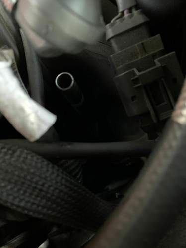

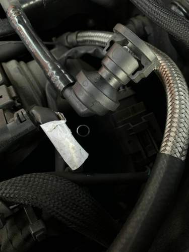

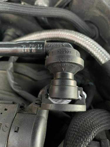

Hey, (FOTOS ANBEI)
Kurze Frage nochmal zu meinem Auto habe gemerkt das dieser Aufsatz locker war und mein Motor deshalb falschluft gezogen hat. Stecker richtig befestigt Auto ruckelt nicht mehr ??. ( silikonring war auch sehr verbogen )
Jetzt meine Frage: kann es sein das dort ein Anschluss fehlt?
Ich bin mir da unsicher weil ich meine der Stecker der auf dem losen Schlauch kommt sieht aus als fehlt dort etwas. Wenn der Motor läuft ist aber genug ansaugkraft vorhanden.
Unten poste ich die Fotos, hoffe meine Frage erklärt sich dadurch🙂
MfG.
Rohr wodrauf der „Stecker“ kommt
Stecker an sich
2 Bild vom Stecker

Nein das hat schon was mit der Luftzufuhr zutun, beide Kabel nicht verbunden kommt Fehlercode p0170 Stecker zusammen alles wieder gut.
Nur mir kommt es so vor als würde dort eine Verbindung fehlen?
Nein, das muss so.
Die Dichtung und Verriegelung ist in dem Schwarzen Teil.
Das sollte aber fest draufsitzen, und nur durch drücken auf den Ring runter gehen.
Die Getriebeeinfüllschraube sitzt seitlich und nicht von oben sichtbar, außerdem würde dann das Getriebeöl nach und nach herausschwappen.
Dein Fehler deutet auf schlechte Gemisch Bildung hin, das klingt plausibel bei Falschluft und wäre ein Folgefehler.
Lass Das Teil drauf, das gehört da hin und denk nicht so viel nach
