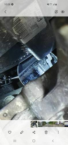

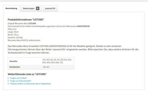

Hallo liebes Forum, ich wollte alle Unterdruck Schläuche neu machen da ist mir das aufgefallen. siehe Fotos.
Das sieht für mich aus als ob da ein Unterdruck Schlauch
Drauf gehört?
Nur wo gehört er hin?
Ist ein ml55 bj 2000
LG. Enrico

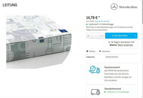

Drama gibt’s im Kino oder bei Netflix. Utopischer Positivismus hilft hier keinem. Den Schlauch über den wir hier reden gibt’s nicht als Ersatz. Wer was anderes behauptet, war nie selber dran. Klar kannst du den mit einem normalen Schlauch verbinden oder verlängern, nicht aber, wenn dieser direkt am Saugrohr abgerissen ist.
Abgesehen von Kino und Netflix war Ihre Verbindung zur Diskussion ebenso dramatisch.
Utopische Positivität hilft hier niemandem.
Wenn Sie interessant sein wollen und Fremdwörter verwenden, sollten Sie ihnen eine mögliche Definition beifügen, um sie nicht falsch zu interpretieren und damit falsch zu verstehen. Weil ich glaube, Sie wissen nicht, was Sie geschrieben haben.. Definition von Positivismus ist eine Meinung oder eine Denkweise. Sie will Spekulationen vermeiden und nur vom „Gegebenen“, also von einzelnen nachprüfbaren Tatsachen ausgehen.
Wenn also jemand Erfahrung hat, hilft es nicht? Und was hilft? Ihr negativer Ansatz? das steht nicht zum verkauf, das ist falsch und probiere das niemals aus und frag nicht woher ich das weiß und wenn der schlauch nicht in der absaugung ist, musst du eine neue absaugung kaufen...
Es muss auf jeden Fall dem Unerfahrenen das Vertrauen und den Wunsch geben, zu versuchen, es selbst zu reparieren. Sie würden mich auf jeden Fall entmutigen. Und es ist nur die Unerfahrenheit, dass sie nicht merken, dass ich wegen des Schlauchs die ganze Absaugung kaufen muss ... So ein Unsinn ...haben Sie es selbst herausgefunden oder hat Ihnen jemand beraten?
Aber Vorsicht - deutsche Automechaniker oder Teilewechsler sind in Tschechien eine Legende. Damit ich Antriebsstrang hier nicht weh tue - ich glaube, er könnte ihn irgendwo kennengelernt haben.
Ich füge einen Link bei, wo Sie schreiben und ihnen erklären sollten, dass sie es nicht verkaufen sollten ... Aber ich würde einen anderen Grund verwenden, als dass Sie nicht wissen, was Sie sagen.
https://originalteile.mercedes-benz.de/leitung-8426
Ich hoffe, ich habe Sie glücklich gemacht, dass Sie kaufen können, was nirgendwo verkauft wird ... oder ist wieder alles schlecht... wie immer...
A0002760030
A0002760030

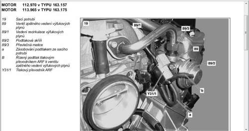

Ja, der fehlende Schlauch geht in die Absaugung und steuert die Drallklappen.
AGR-Ventil ist auf der anderen Seite des Motors / Foto /
Das AGR-Ventil öffnet = geht Abgas nach Absaugung die Drallklappen besuchen.
Beide Dinge saugen und trennen sich bei der Installation von LPG. Verbinden Sie sie also nicht. Andernfalls passieren Dinge, die Sie nicht überraschen werden.

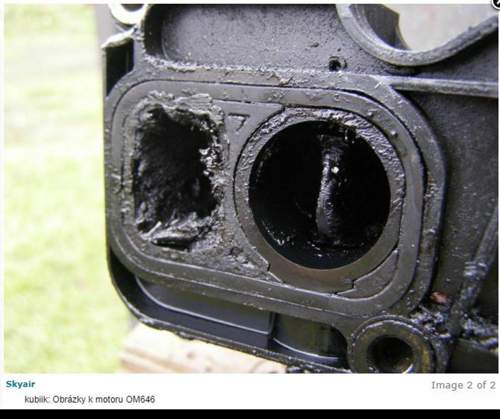

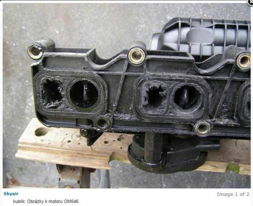

Om646 Drallklappen
Om646 Drallklappen

Damit es hier nicht noch weiter in den Nonsens abdriftet: der Schlauch, um den es von Anfang an ging, hat gar nichts mit AGR zu tun.

So kurze Rückmeldung, hat alles länger gedauert als gedacht.
Als erstes sieht man wirklich nur mit einem Spiegel etwas,
Eine endoskop Kamera hatte ich mir auch besorgt aber damit kann man nur von der Seite gucken und sieht das Loch nicht.

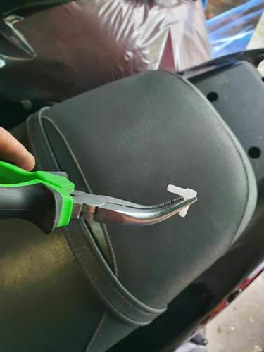

Nun habe ich einen 3mm Schlauch verbinder mit viel Mühe und Not da rein bekommen (4mm ging partout nicht).
Also Schlauch ist jetzt drauf.
Allerdings konnte ich keine Verstellung feststellen, was sich bewegen muss weiß ich und es lässt sich per Hand bewegen. Aber es bewegt sich nix ( kalter motor und per Hand gasgegeben). Allerdings weiß ich auch nicht wann sich da etwas verstellen muss...
Falls jemand mal das selbe Problem hat, hänge ich noch Bilder an.
LG Enrico
Screenshot-20210826-100837-gallery
Verbinder
