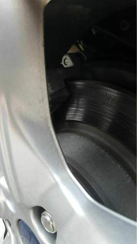

Jetzt zu meiner Frage..mir ist vor kurzem aufgefallen das ein Schleifgeräusch von hinten links am Rad zu hören ist. Sobald man losfährt ist das zu hören. Was kann das sein?

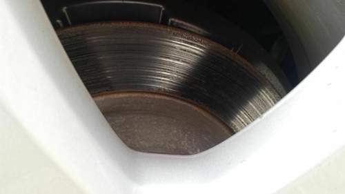

Kann erst morgen dahin weil dann erst ein Leihwagen verfügbar wäre. Hab mal ein Bild von den bremsscheiben gemacht. Wie gesagt Auto ist etwas über 10.000km gelaufen. Wäre nett wenn ihr mir mal eure Meinungen darüber da lasst.
Das sind die Scheiben links und rechts
@Mrbalboa89 schrieb am 3. Mai 2017 um 15:23:45 Uhr:
Sahen bei mir nach ähnlicher Laufleistung ebenso aus, bei Ford reklamiert, Meister hat sich das angeguckt und gesagt, das ginge gar nicht, bei Ford in Sachen Garantie reklamiert, wird nicht übernommen.
Das war die Kurzfassung!😠
Nachtrag: Es werden ca. 600,- € fällig für Scheiben plus Beläge, sagt der Meister!

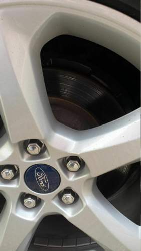

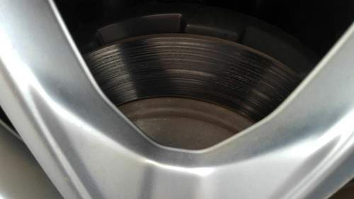

20160223-165419
20160223-165409
20160223-165351
Hallo
Meine bei 25T sehen aus wie neu.
Das kann nur Materialfehler sein oder du fährst dauernd an Strand.
Ja so sehen die auch aus. Werde dem Meister morgen sagen das es bei den Kilometer nicht normal ist..sollen da neue Scheiben drauf machen. Bei dem Geld was man bezahlt hat und erst mal 2 Wochen damit fährt , ist das nicht normal

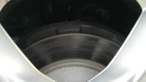

War jetzt beim händler.Ohne großes Gerede bekomme ich hinten die bremsen und klötze komplett neu gemacht . Ein super Kerl. Fehlerspeicher wird dann noch ausgelesen ob da was drin steht wegen der Fehlermeldung die immer wieder mal angeht und wieder ausgeht
Nur zur Klarstellung:
Vorderachse ist alles bestens, lediglich auf der Hinterachse sehen die Scheiben so aus.

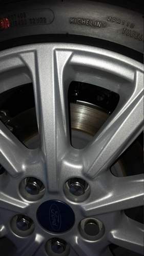

Ich war heute beim FFH und hab mir mal den ein oder anderen Ford angeguckt. Im Anhang ein SMax mit 77km auf der Uhr, ebenfalls die Hinterachse😰
75er Taunus😎
Smax-77km
So ein Bild sieht man aber relativ oft - markenübergreifend
