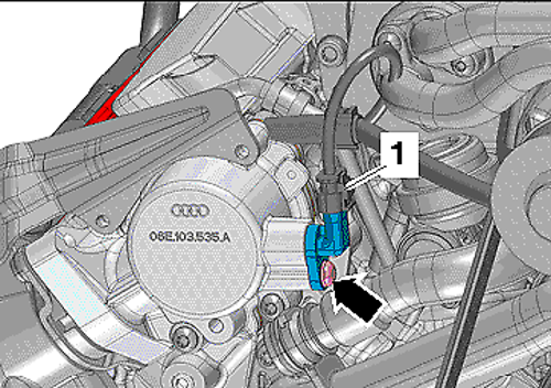

Hoffentlich bekomme ich auch noch nen Tipp, wo ich den oder die Sensoren finde...
Sollten ja 2 sein, oder?
Die sitzen beide vorne innen links und rechts am Zylinderkopf.
Ausser die Abdeckung oben braucht man nichts abbauen.
In Fahrtrichtung rechts der Hallgeber G40 und links der Hallgeber 2 G163.
Es steht doch im Fehlerprotokoll der
G40
Der Fehler im Mostbus kann da von kommen das was am Infotaiment (MMI) auseinander gebaut wurde und der Fehlerspeicher nicht gelöscht wurde.
Hallgeber G40
Geil, danke für das Bild
Habe jetzt beide bestellt...
Kostenpunkt 50€ und mal nachgeguckt... zu wechseln in rund 10 Minuten, also mit Werkzeug holen und wegbringen ;-)
Ich hätte mich dumm und dämlich gesucht :-D
