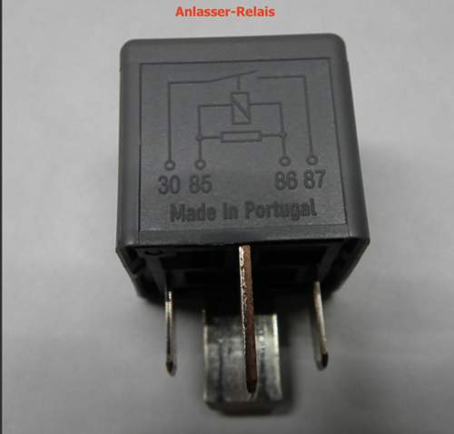

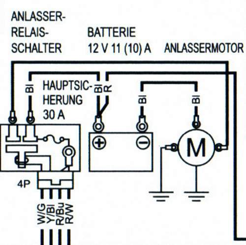

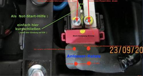

Damit verbrennst du die Kontakte vom Relais
Einspruch Herr Lehrer 🙂
... wenn du mittels Schraubenschlüssel im Notfall das Anlasser-Relais überbrückst,
schonst du sogar die inneliegenden Arbeitskontakte im Anlasserrelais - da die ca. 30 Amp. Anlaßstrom nicht mehr über die winzigen Rund-Kontakte im Relais fließen, sondern über deinen
- Schraubenschlüssel oder Schraubenzieher o.ä.
Beispiel
Anlasserrelais
Starthilfe
Ich möchte nur helfen 😉
das was du sagen wolltest hab ich erst verstanden als Bernd mich drauf hingewiesen hatte.
Kurzschluss ist ein böses Wort🙂
Voll geklärt... es geht nur um eine Not-Hilfe, wenn z.B.:
- der Starterknopf defekt ist
- der li. Bremshebelschalter defekt ist
- der Seitenständerschalter defekt ist
- das Anlasser-Relais ausgehaucht hat
- ein Kabelbruch vorliegt
- lose Schraubverbindung am Anlasser-Relais vorliegt (SH300 hat Inbusschr. die sich lockern )
usw. um den Automatikroller (ohne Kickstarter) nicht km-weit nach Hause schieben zu müssen.
Dann wird Zündung eingeschaltet und mit belieb. Stück METALL der Roller not-gestartet durch kurzschließen !
